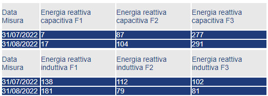

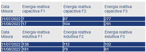

Gentile XXXXXXXXXXXXXXX,
ti comunichiamo le misure di energia reattiva immessa in rete registrate sulla tua fornitura a partire dal mese di luglio 2022, al fine di darti piena consapevolezza dei tuoi comportamenti di consumo, come previsto dalla delibera 232/2022/R/EEL del 31 maggio 2022.
A partire dal mese di aprile 2023, inoltre, ai Clienti finali titolari di forniture diverse da abitazioni, connesse in bassa tensione e potenza contrattuale superiore a 15 kW, qualora l’energia reattiva immessa in rete fosse superiore a specifiche soglie definite successivamente dall’Autorità, verrà applicato un nuovo corrispettivo unitario.
Segue una tabella che riporta:
Energia reattiva capacitiva F1/F2/F3 dei mesi di Luglio ed Agosto e sono valori ricavati dal contatore di scambio alla sezione
LETTURA-POTENZA PRELIEVI Lettura R1-C [Energia Reattiva Capacitiva] Lettura R2-C [Energia Reattiva Capacitiva] Lettura R3-C [Energia Reattiva Capacitiva]
Energia reattiva induttiva F1/F2/F3 dei mesi di Luglio ed Agosto e sono valori ricavati dal contatore di scambio alla sezione LETTURA-POTENZA IMMISSIONI Lettura R1-L [Energia Reattiva Induttiva] Lettura R2-L [Energia Reattiva Induttiva] Lettura R3-L [Energia Reattiva Induttiva]
La penale sull'energia reattiva si calcola invece dal "rapporto" fra Lettura A1 [Energia Attiva] e Lettura R1 [Energia Reattiva Induttiva] e via dicendo [A2-R2, etc etc]
Quelli indicati in tabella sono "altri" valori che immagino concorreranno all'individuazione di altre penali, avete qualche informazione in più? Dovrò sottoporre l'impianto ad ulteriori verifiche/modifiche per limitare i valori in tabella?
