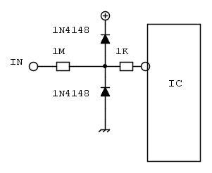

marcobiondo ha scritto:Che circuito faresti?
Se le richieste sono queste, io proverei a partire da qualcosa del genere:
,da ritoccare a seconda del segnale di ingresso che si deciderà di usare.
Lo posto piu che altro per sentire anche il parere degli altri, da come vanno le cose, dubito ti sarà di grande aiuto.
Temo che viste le premesse, tu stia cercando un circuito gia dimensionato e testato ed un codice scritto e debuggato, spero di sbagliarmi.

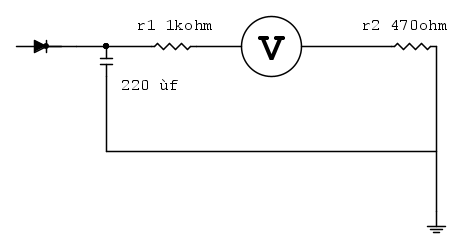

Messaggioda Foto Utentemarcobiondo » 2 ott 2022, 21:42
Cerco di rispondere a tutti: innanzitutto grazie!
stefanopc ha scritto:Visto che non hai un oscilloscopio per capire cosa arriva al circuito farei una prova con questo circuito di misura utilizzando un multimetro per misurare la massima tensione continua presente sul condensatore.
Serve sapere la tensione con motore al minimo (con e senza stop e luci accese).
Serve sapere la tensione con motore al massimo numero di giri possibile (con e senza stop e luci accese).
Sono 4 valori di tensione.
Con il tuo circuito non avevo una tensione misurabile ( 0.08v) e quindi ho modificato il circuito come avevo pensato io all'inizio quindi cosi:
i risultati:
a motore a minimo luci spente ho circa 3,20V, a motore al massimo circa 4.80v
a motore a minimo a luci accese 2.24 V, a motore a massimo sempre circa 4.80v.
ottenendo questi valori sarei più propenso ad aumentare R1 in maniera da avere massimo 4.50v. Non ho sbalzi di tensione grazie al regolatore di tensione.

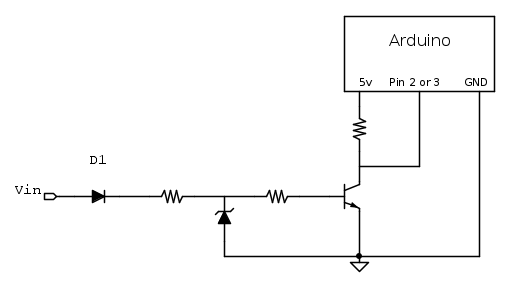

IlGuru ha scritto:Senza amplificazione/condizionamento del segnale prelevato, dubito che l'innominabile si possa accorgere della sua presenza su un pin.
ok, ho cercato di documentarmi vedendo progetti di contagiri a led auto costruiti. Ho capito che innanzitutto mi occorre un convertitore frequenza tensione da collegare all pick up oppure bobina e qui ho 2 alternative:
ho visto dei circuiti che sfruttano lm2917 e altri che sfruttano lm331 per poi comandare i led driver che in base alla tensione accendono il led. seguendo uno di questi 2 circuiti potrei a questo punto utilizzare anche io il led e l'uscita del convertitore frequenza tensione collegarla ad arduino in maniera da visualizzarei giri sia tramite display con arduino sia tramite il led quindi attraverso il led driver
lucaking ha scritto:Temo che viste le premesse, tu stia cercando un circuito gia dimensionato e testato ed un codice scritto e debuggato, spero di sbagliarmi.
Per il circuito mi servirebbe un grosso aiuto perché non saprei dimensionare i componenti o sapere cosa utilizzare se non con un grande aiuto mentre per quanto riguarda il codice dovrei riuscire a gestirmela da solo visto che si tratterebbe di comandare un display e leggere un pin di arduino.

lelerelele ha scritto:perché continui a mettere un diodo in serie d un condensatore, non trasferirà altro che il gradino alla prima onda, poi non ti darà più nulla!
Essendo diversa la sorgente di segnale, non è detto che sia sufficiente, potrebbe generare oscillazioni, ma si possono filtrare per via software, tramite un timer che ne elimini i rimbalzi, ma dare una soluzione che sia definitiva, senza testare/provare il caso specifico è abbastanza difficile.
Quali competenze hai sul software relativo ad i micro?
saluti-
allora il diodo lo mettevo in maniera da avere una sinusoide solo positiva, è sbagliato il mio ragionamento?
per quanto riguarda le competenze nella programmazione di arduino me la cavicchio, mentre dal punto di vista elettronico sono molto meno preparato.

Messaggioda Foto Utentestefanopc » 2 ott 2022, 22:46
Forse ho capito cosa intendevi fare con quel condensatore e ingresso analogico.
Una pompa a diodi per creare la conversione frequenza tensione e quindi con l'ingresso analogico di arduino acquisire la tensione e visualizzare il valore relativo sul display.
Nel caso fosse così non mi sembra la soluzione ottimale .
Lo schema del messaggio [41] visti i valori che hai riscontrato è probabilmente il più indicato.
Quindi potresti entrare in un ingresso digitale e lasciare che arduino misuri il periodo e quindi calcolare i giri al minuto.

marcobiondo ha scritto:Non ho sbalzi di tensione grazie al regolatore di tensione.
Non ti illudere di avere una bella sinusoide, stai facendo delle misure con il multimetro e hai il condensatore da 220 uF che smorza.
Credo che [user]lelerele[/user] non si riferisse tanto al diodo quanto al condensatore in serie.
Capito i perché della mia domanda in [34].... :D

Messaggioda Foto Utentelucaking » 4 ott 2022, 12:15
lucaking ha scritto:Se così, sembrerebbe un impiato a 6 volt o sbaglio?
no, le misure che ho fatto sono sul partitore di tensione, il voltimetro è stato inserito tra R1 e R2.
l'impianto della vespa fornisce un minimo di 7V e un max di 14,5V.
marcobiondo ha scritto:Con il tuo circuito non avevo una tensione misurabile ( 0.08v) e quindi ho modificato il circuito come avevo pensato io all'inizio quindi cosi:
i risultati:
Questo lo vedo, ma tu stai misurando la tensione che cade su una resistenza di qualche ordine di grandezza maggiore delle 3.
Nel caso di multimetro analogico, qualche decina di kohm, nel caso di un multimetro digitale di Mega ohm.
Secondo me, se togli i resistori e misuri direttamente sul condensatore, leggi all' incirca la stessa tensione.
Ben diverso il circuito che ti consigliava Foto Utentestefanopc in [37].
Se con quello non leggevi una tensione apprezzabile, al limite potevi provare ad aumentare il valore di quella resistenza.
A proposito, che tipo di multimetro usi, analogico o digitale?

[50] Re: Circuito per contagiri con Arduino
Messaggioda Foto Utentestefanopc » 4 ott 2022, 12:46
Per misurare il periodo di un impulso Arduino ha una funzione dedicata "Pulsein"
https://www.arduino.cc/reference/it/lan ... o/pulsein/
Riguardo le misure effettuate col multimetro (mi auguro) ai vari regimi sono un minimo dubbioso.
