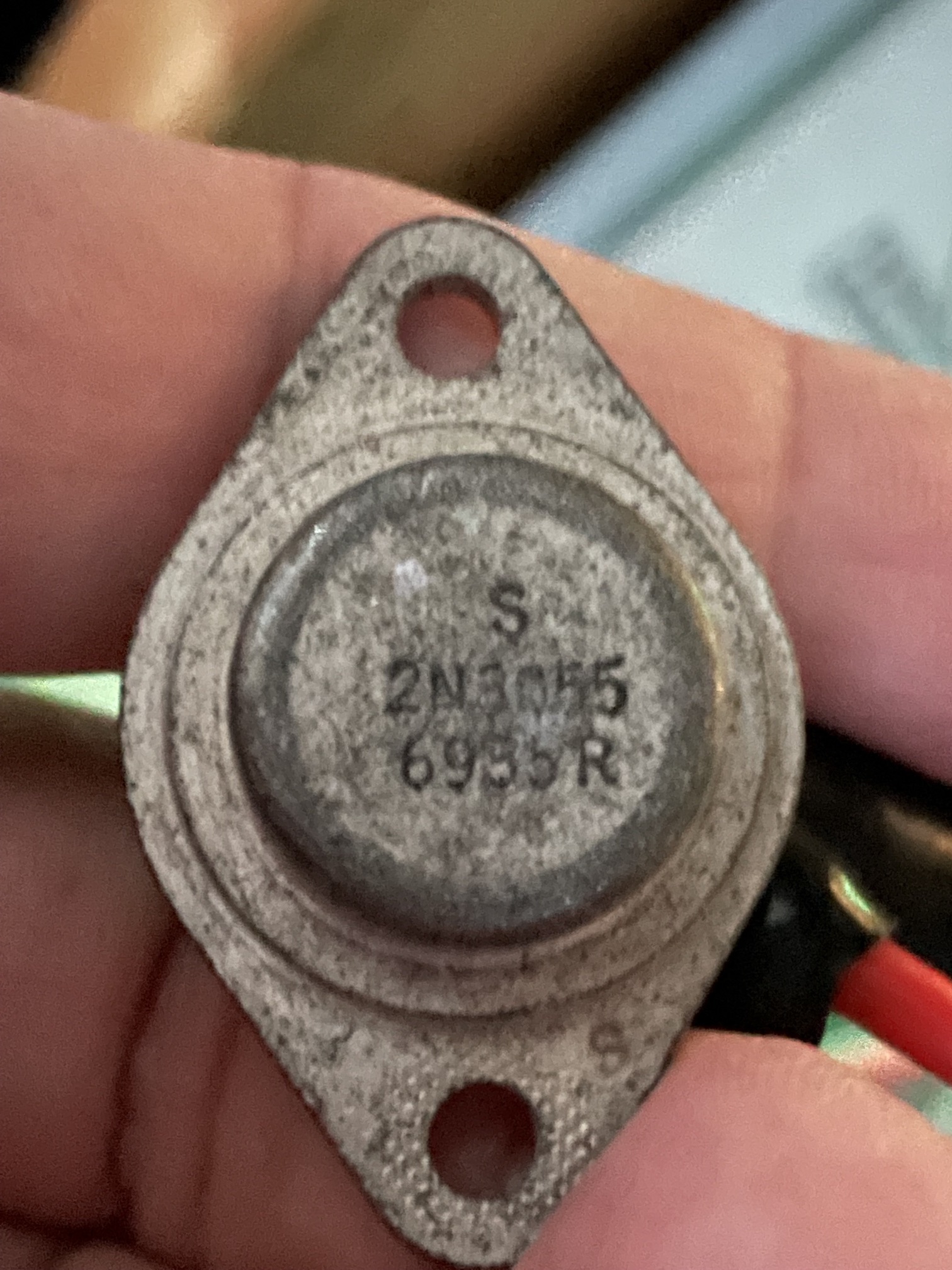

Ho ritrovato un paio dei transistor mandatimi da Foto Utenteedgar ed in effetti sono molto diversi.

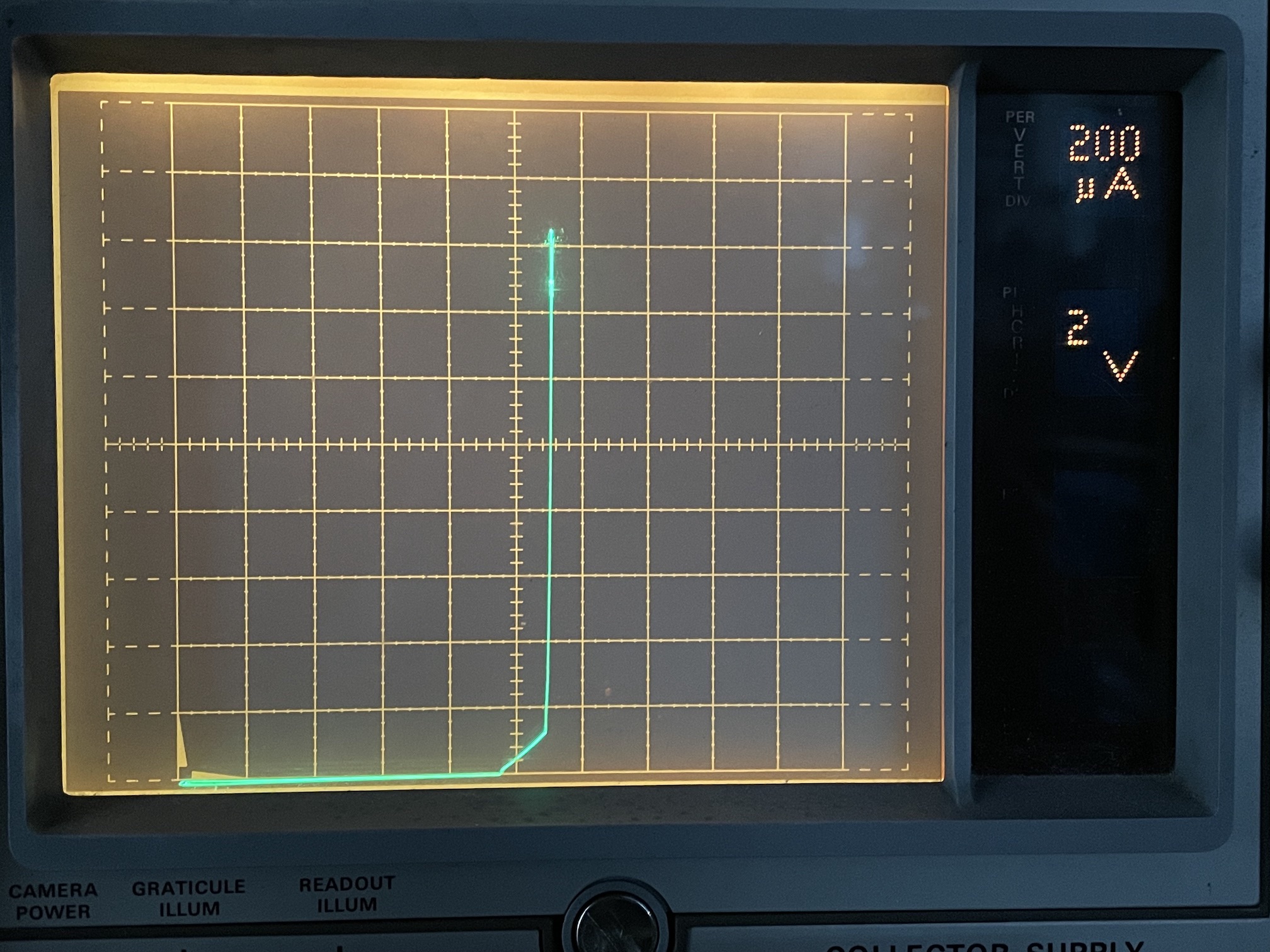

Questo è il transistor di [1] con marcatura S 2N3055 6935R, di cui avevo già misurato le caratteristiche in zona attiva diretta (e che non sono cambiate sostanzialmente dal 2020):

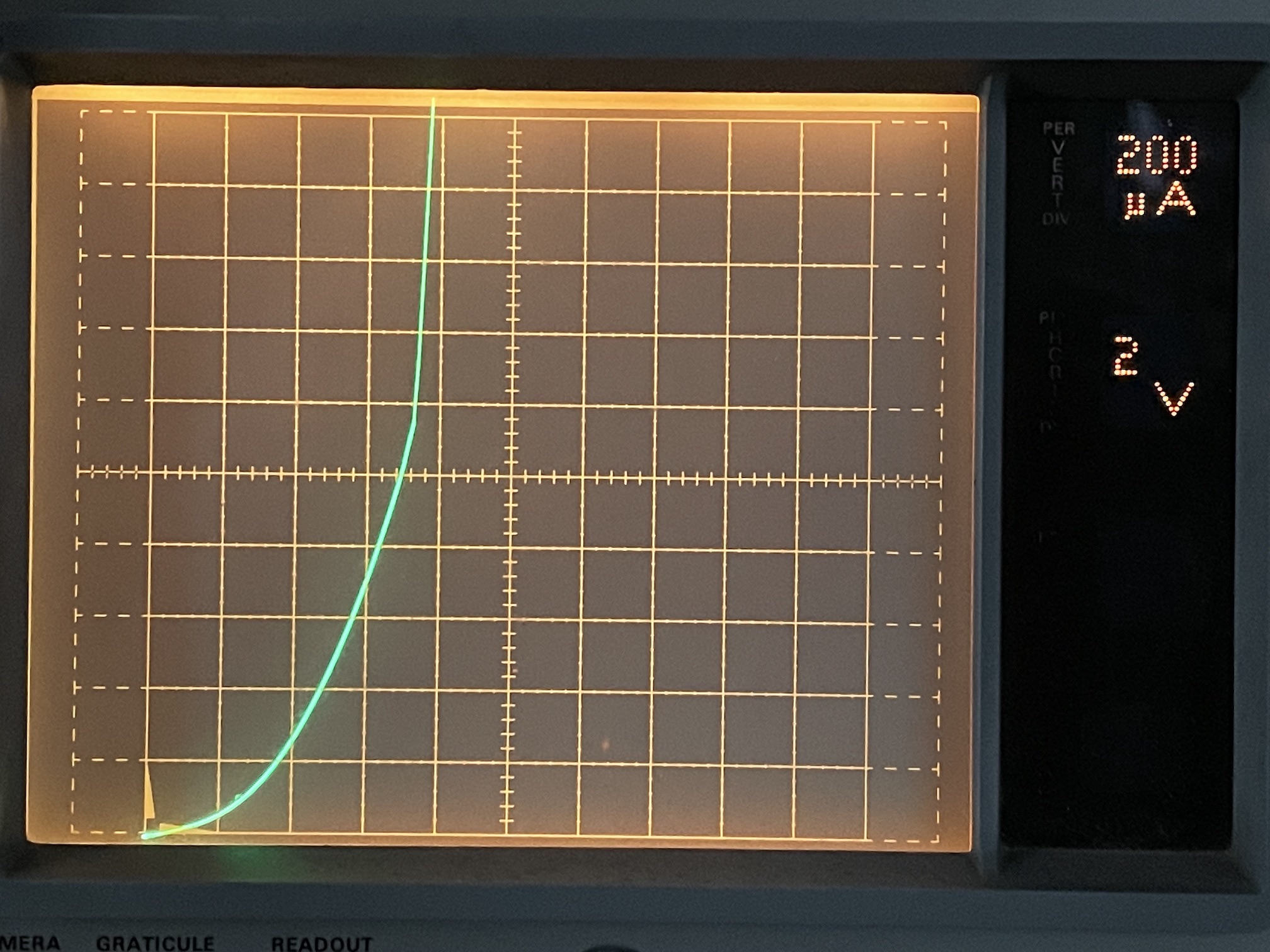

Il breakdown in polarizzazione inversa della giunzione BE si vede molto chiaramente (2V/div in orizzontale, 200µA/div in verticale), ma avviene quasi da subito in maniera piuttosto progressiva. Meglio non polarizzare inversamente questa giunzione:

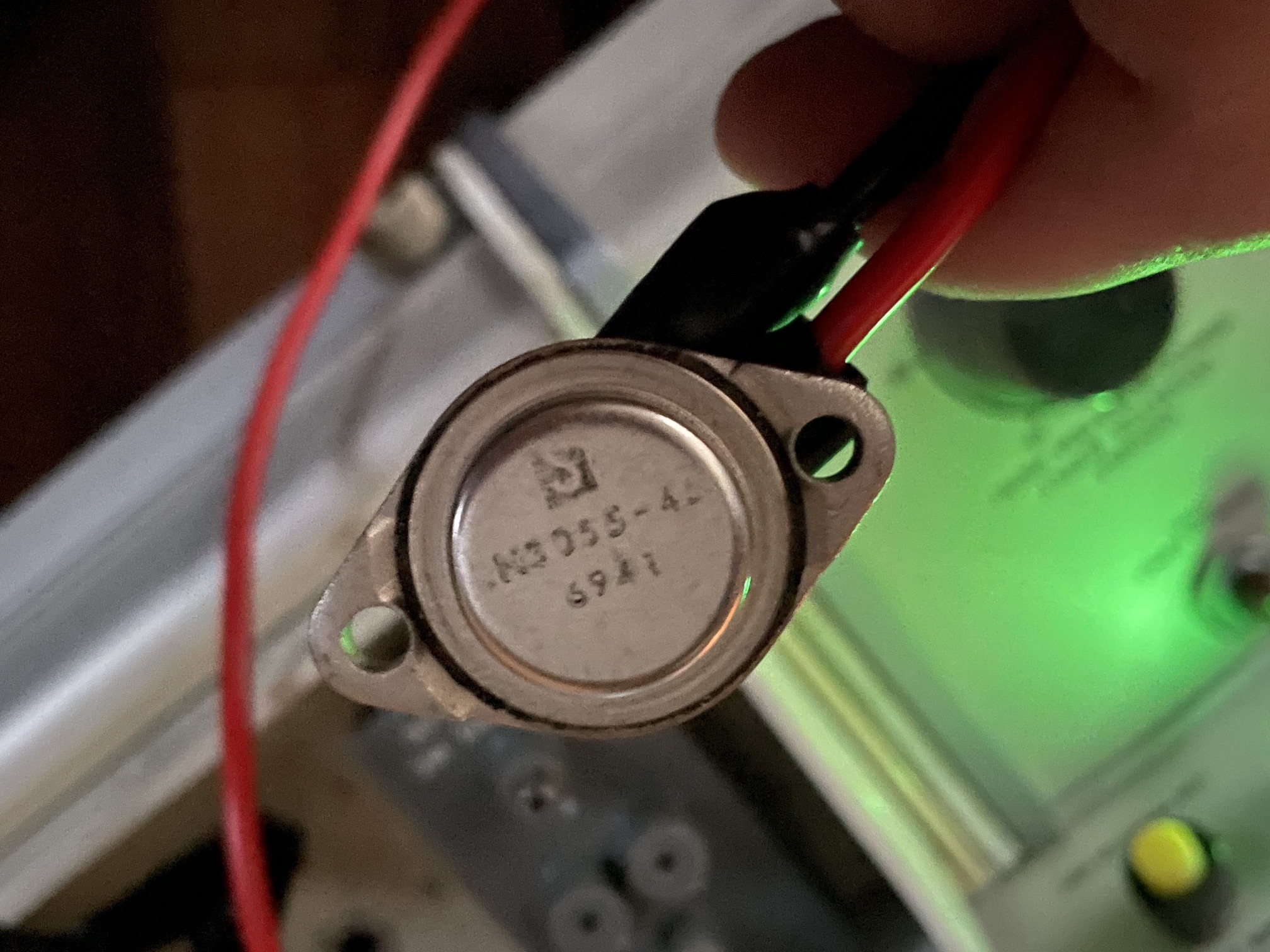

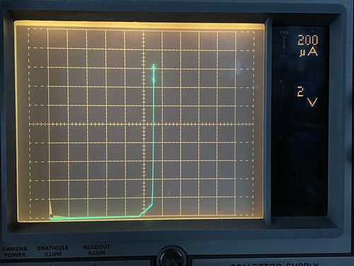

Il secondo transistor è marcato S (in negativo) 2n3055-4 (illeggibile, forse una A) 6941:
La caratteristica della giunzione BE in polarizzazione inversa è molto più brusca, probabilmente il transistor sopporta senza particolari problemi fino a -9V sulla giunzione:
Interessanti sono le rotture nella pendenza del breakdown nei due transistor. Ci saranno meccanismi diversi di valanga che si contendono la scena?

Probabilmente il secondo sarebbe andato bene sull'oscilloscopio, però proprio sull'orlo del baratro!
