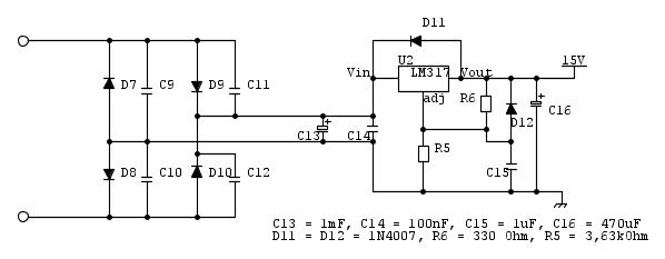

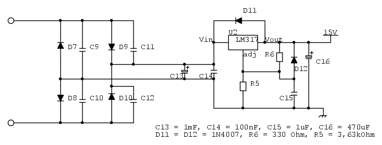

Correzione: l'alimentazione sarebbe da 15V e non 18V
Ho fatto due conti ed una simulazione e, tra livellamento e tutto, penso che partendo dai 17VAC dell'avvolgimento ottenere una quindicina di volt in continua sia la cosa migliore.
Pensavo di farlo, sempre con un ponte diodi, i condensatori di livellamento (uno, 1000uF), un condensatore di bypass da 100nF e poi un LM317
Di seguito, lo schema che rappresenterebbe lo stadio di alimentazione dei circuiti di controllo

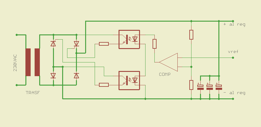

Se usi gli SCR non serve il mosfet.
Ti allego un'immagine di principio che avevo fatto anni fa (l'avevo gia, non sono stato a rifarla con fidocad), e' solo uno schema di principio ma comunque sempre valida come punto di partenza, in pratica vref e' l'impostazione della tensione di uscita (non la tensione, l'impostazione) fatta dal regolatore finale (che era alimentato a parte da un altro secondario, qui la tensione era derivata con un potenziometro doppio, uno regolava la tensione di uscita e l'altro mandava un riferimento basato su quella regolazione al comparatore) ... fondamentalmente il comparatore non fa altro che compararla con la tensione presente all'uscita del ponte, prima dello stadio di regolazione lineare, ed e' impostato per pochi volt in piu del riferimento, se si abbassa troppo accende gli SCR, se si alza troppo li spegne (avevo anche degli schemi completi ma non li trovo piu)

Ah, correggimi se sbaglio: la regolazione grossolana avviene quindi direttamente sul ponte di diodi, e non dopo di esso e dopo i condensatori di livellamento
Quindi, niente mosfet prima del filtro lc, e quindi è direttamente la doppia semionda ad essere "variabile", giusto?
Si, esatto, e' il ponte che fa la preregolazione, quindi non serve piu il mosfet dopo di esso.

nutro dei seri dubbi Etememanki sul circuito di principio che hai postato. Puoi avere in uscita un ripple molto alto di tensione, assorbimenti solo su una semionda di rete, diciamo che quasi tutto è fuori controllo, e molto dipende dalle caratteristiche del trasformatore di rete come resistenza degli avvolgimenti e induttanza di dispersione vista al secondario.
Quando si lavora con gli scr e si vuole parzializzare per ottenere una regolazione bisogna sincronizzarsi con la frequenza di rete.

Ovviamente quello che ho postato non e' il regolatore finale, solo una preregolazione grossolana prima di mandarlo ad uno stadio regolatore lineare ben filtrato, e no, non e' sincronzzato con nulla, ma funzionava abbastanza bene (ovviamente non c'era solo quella manciata di componenti, come ho detto quello e' solo lo schema di principio di come farlo, poi ad esempio servono filtri, i classici condensatorini in parallelo ai diodi ed agli SCR, un filtro in controfase prima del ponte, insomma tutto quello che andrebbe anche in un'alimentatore normale ... quello puo servire come base di partenza per capire come funziona e come realizzarlo.
Purtroppo lo schema completo non lo trovo piu, probabilmente e' andato perso insieme a molta altra roba in un "incidente catastrofico" accaduto ad un mio vecchio disco di archivio un po di tempo fa (avro' perso un centinaio di progetti completi, insieme a lavori ancora a meta' ed a molta altra roba), pero' non dovrebbe essere troppo difficile tirare insieme un altro schema simile.
EDIT: dimenticavo, si puo ridurre la componente di disturbo usando degli optotriac al posto dei normali opto (con un diodo in serie ovviamente), della serie che integra all'interno il circuito di zero-crossing, senza doverlo costruire esternamente.
