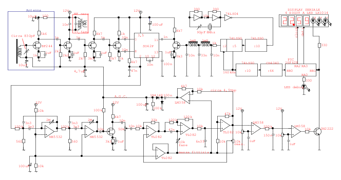

Messaggioda Foto Utentedjnz » 14 ott 2022, 17:33
DeltaEpsilon ha scritto:A prescindere dal LED, la domanda è se il progettista di un circuito conosce esattamente i valori delle correnti in ogni suo ramo. O solo di alcuni. O se ne va "per un'idea".
Per me tutte le tre cose assieme. In alcuni casi, quando si sa che si è dentro le specifiche tensione/corrente/dissipazione/frequenza, conoscere esattamente tutte le correnti può essere irrilevante. Si progetta a blocchi funzionali ed è più importante sapere se le tensioni sono corrette e se i blocchi si interfacciano con le giuste impedenze e i giusti livelli. In elettronica digitale poi è ancora più "semplice", perché se non si sovraccaricano le uscite e si rimane distanti dai limiti di frequenza, si può fare finta di avere a che fare con un mondo ideale. Circuiti in cui è estremamente importante conoscere le correnti mi sembrano ad esempio gli amplificatori audio con i vari generatori e specchi di corrente, e gli alimentatori lineari (...che comunque sono un sottocaso degli amplificatori).
Se ben ricordo, per il seguente progetto del 2003 tuttora funzionante qua accanto, non ho calcolato neanche una corrente... in effetti funziona da diciannove anni e non so neppure quanto consuma :D

Messaggioda Foto UtenteMarcoD » 14 ott 2022, 17:48
Un bel circuito. Cosa è ?
Un ricevitore a 77,5 kHz per ricevere i segnali di tempo della DCF77 ?
L' SO42P è un demodulatore bilanciato a cella di Gilbert ? (conoscevo il SE602, se ben ricordo)

Messaggioda Foto Utentedjnz » 14 ott 2022, 19:19
Si è per il DCF. L' SO42P (moltiplicatore analogico usato come mixer) è il fratello vecchio del 602 usatissimo nei progetti Nuova Elettronica anni 70.
