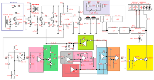

Se ben ricordo, per il seguente progetto del 2003 tuttora funzionante qua accanto, non ho calcolato neanche una corrente...funziona da diciannove anni...
Non ci credo.
Come hai determinato la R 5k6 sul drain del BF244 del primo stadio ?
E la R 1k fra source e massa?
Come hai dimensionato i 2k7 della R sul gate del secondo stadio?
Quale è il guadagno massimo del primo stadio?
Con 820 pF quante spire hai dovuto avvolgere sulla asticciola di ferrocube ?

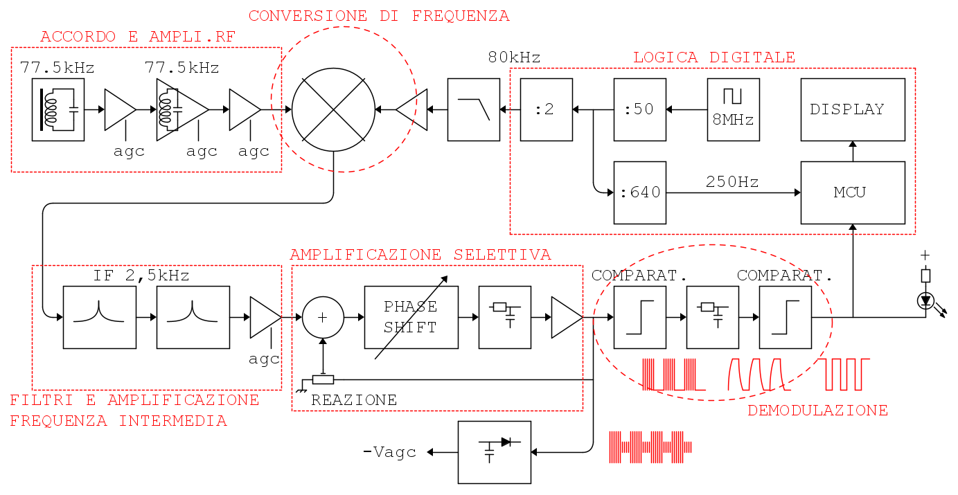

Messaggioda Foto UtenteTheodoro » 15 ott 2022, 17:19
Nella realtà si comincia con lo schema a blocchi, tanti rettangoli con dentro il nome del circuito e le frecce che uniscono i blocchi, se un blocco è un oscillatore pilotato a 120 kHz sceglierò la soluzione circuitale più adatta.
Quello che allego è solo un abbozzo di schema a blocchi per srudenti: dato un circuito ricavarsi lo schema a blocchi. Ho iniziato solo per concludere il discorso del post precedente ma per mettere il nome del circuito dentro il blocco devo prima ripassarmi gli operazionali, non li mastico tutto i giorni..
Concludo sperando di aver detto scemenze limitate:
Un circuito complesso non è altro che un insieme di circuiti fondamentali, un multivibratore astabile è un circuito fondamentale, un oscillatore a rilassamento, un amplificatore a TR, lo stadio pilota di un relè... però spesso e volentieri ci sono soluzioni circuitali che lasciano perplessi.
Ad occhio lo schema proposto, che è un circuito complesso, fatto da tanti circuiti fondamentali a OPAM (la maggior parte)

MarcoD ha scritto:Non ci credo
Eppure è un circuito nato quasi del tutto empiricamente, collega, misura, aggiusta i valori per ottenere le tensioni desiderate. Mi ero calcolato giusto un po' di frequenze di taglio (tra l'altro adesso riguardando lo schema non ricordo più da dove avevo preso i passa banda selettivi né la formula per la loro frequenza di risonanza). Le spire sono 300, ma anche qui non ricordo dove avevano suggerito questo valore, poi ho sollecitato il tutto con un generatore segnali trovando la capacità di accordo corretta. La parte più esotica è l'amplificatore selettivo a retroazione positiva da regolare appena sotto la soglia di innesco. Il variatore di fase regolabile, assieme al successivo passa basso RC, permette di impostare la singola frequenza che lungo l'anello si sfasa esattamente di 180 gradi.
Theodoro ha scritto:fatto da tanti circuiti fondamentali
Esattamente. Lo schema a blocchi generale lo disegnerei così:

[18] Re: Gestione di circuiti complessi
Messaggioda Foto UtenteTheodoro » 16 ott 2022, 16:36
Questo è il secondo passo quando le idee si cominciano a schiarire, arrivati a questo quello precedente (a blocchi generici) diventa inutile, se il circuito è ancora un po' più complesso il tuo schema a blocchi aiuta molto un riparatore.

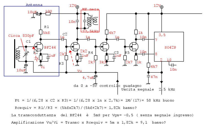

Messaggioda Foto UtenteMarcoD » 17 ott 2022, 9:08
Mi sono divertito ad analizzare parte dello schema elettrico
