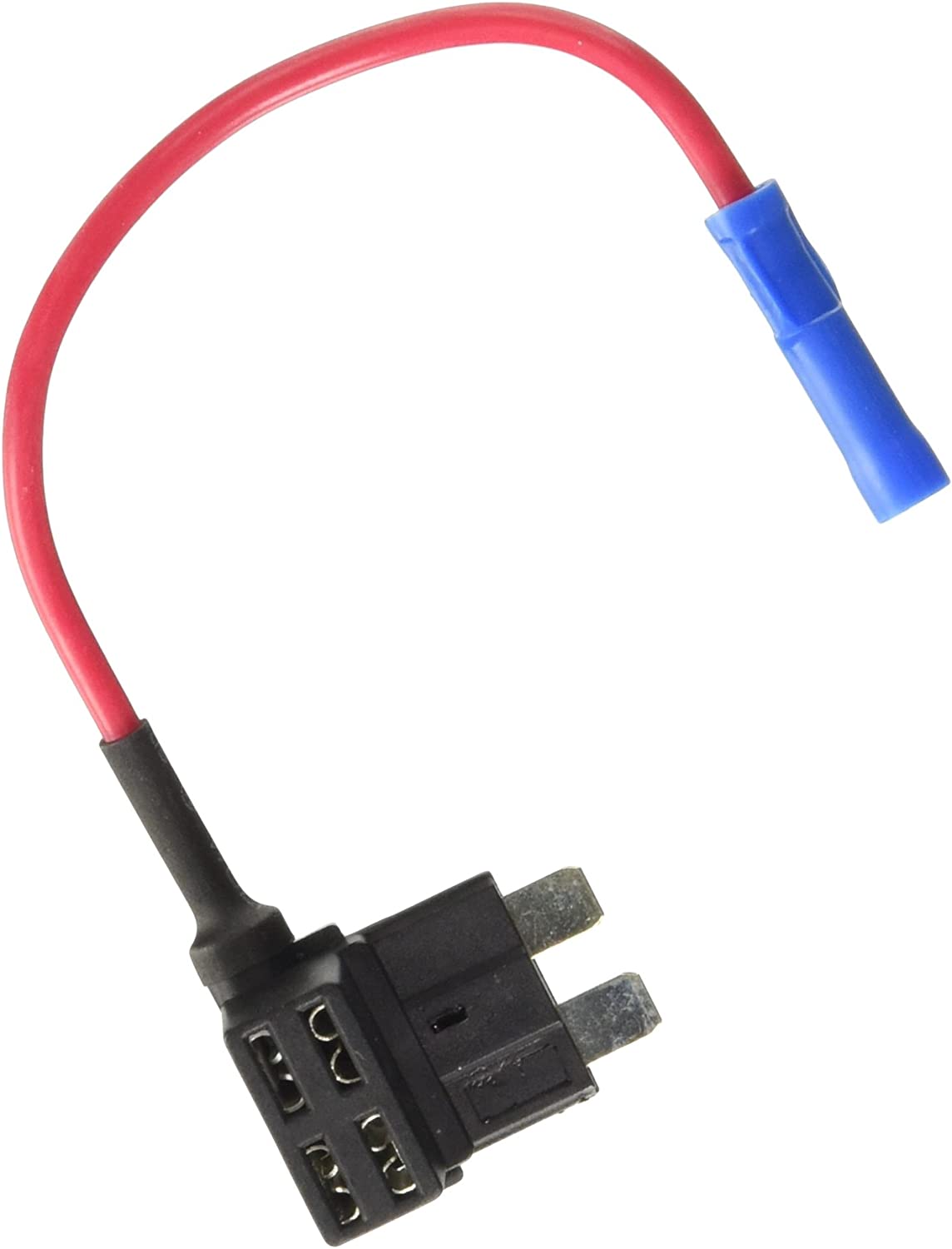

Buonasera a tutti ragazzi, vorrei collegare un cavo che porti corrente al positivo dello stereo al cavo principale +12 V sotto chiave della fusibiliera. Che ne dite è fattibile o rischio di prendere fuoco?
Si la cosa è fattibile,bisogna fare attenzione però a non far danni anche perché con le auto de giorno d oggi che hanno centraline portafusibili con micro relè si rischia di bruciare questi ultimi.
Per fare il lavoro che dici ci sono due sistemi,il primo é montare un ruba corrente si di un filo che esce direttamente dal blocchetto della chiave ed utilizzare questo positivo sotto chiave per far funzionare un relè che si farà poi carico dell assorbimento dell autoradio in modo da non creare assorbimenti anomali che possano causare guai all elettronica dell auto, il secondo consiste nel montare un falso fusibile su un fusibile sotto chiave e poi alimentare sempre un relè come spiegavo prima.

Questo è il falso fusibile:

Ti ringrazio per la risposta. Dovrei cablare il tutto su una smart 451 del 2008 da collegare ad una radio doppio din hikiti 2 din. Nel caso quale relè dovrei collegare?
L idea dell accendi sigari sarebbe l ideale,controlla che sia sotto chiave,eventualmente come relè puoi usare un comunissimo relè.
