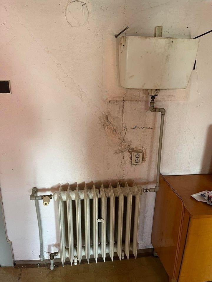

Che funzione dovrebbe avere?

Vaso di espansione aperto

Mono ha scritto:Ah, ok. Non si finisce mai di imparare.
Che io sappia venivano usati qualche decennio fa, quando gli impianti di riscaldamento non funzionavano con una pompa di ricircolo ma per convezione naturale. Non so se poi li hanno usati anche in seguito...
Sicuramente non venivano usate cassette dei WC, ma appositi contenitori in acciaio zincato o verniciato, da installare in un punto in alto dell'edificio (quindi di solito in soffitta).

Si usano le pompe (circolatore) sia con vaso aperto sia con vaso di espansione.
Dovrebbe però essere almeno a 4 /5 metri sopra al punto più alto dell'impianto per avere una minima pressione nel circuito .
Riguardo la vaschetta in acciaio si buca dopo qualche decina d'anni.
La cassetta in pvc dura una vita se poi è di riciclo e costa il giusto dov'è il problema.
