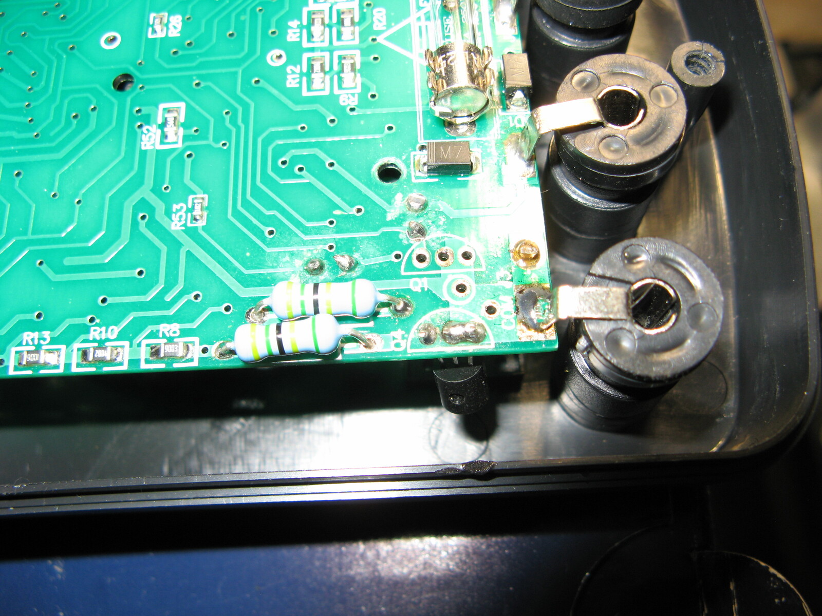

Multimetro DT 9205A
2N3904 ?

Ciaoo grazie spero sia quello , visto che manca parte dei componenti nn è facile capire esattamente cosa sia
Roberto377
10 5 - New entry
- Messaggi: 99
- Iscritto il: 10 ott 2022, 13:33
Potrebbe essere:
2N1904: no, è un vecchio transistor al germanio
2N2904: no, è in package metallico TO-39
2N3904: potrebbe essere, è un NPN al silicio in package plastico TO-92. Potrebbe essere utilizzato come sensore di temperatura per compensarla?
Non resta che attendere che qualche volonteroso che possieda lo stesso modello di tester lo apra e controlli la sigla. Tuttavia del tester DT9205A esistono numerose varianti.

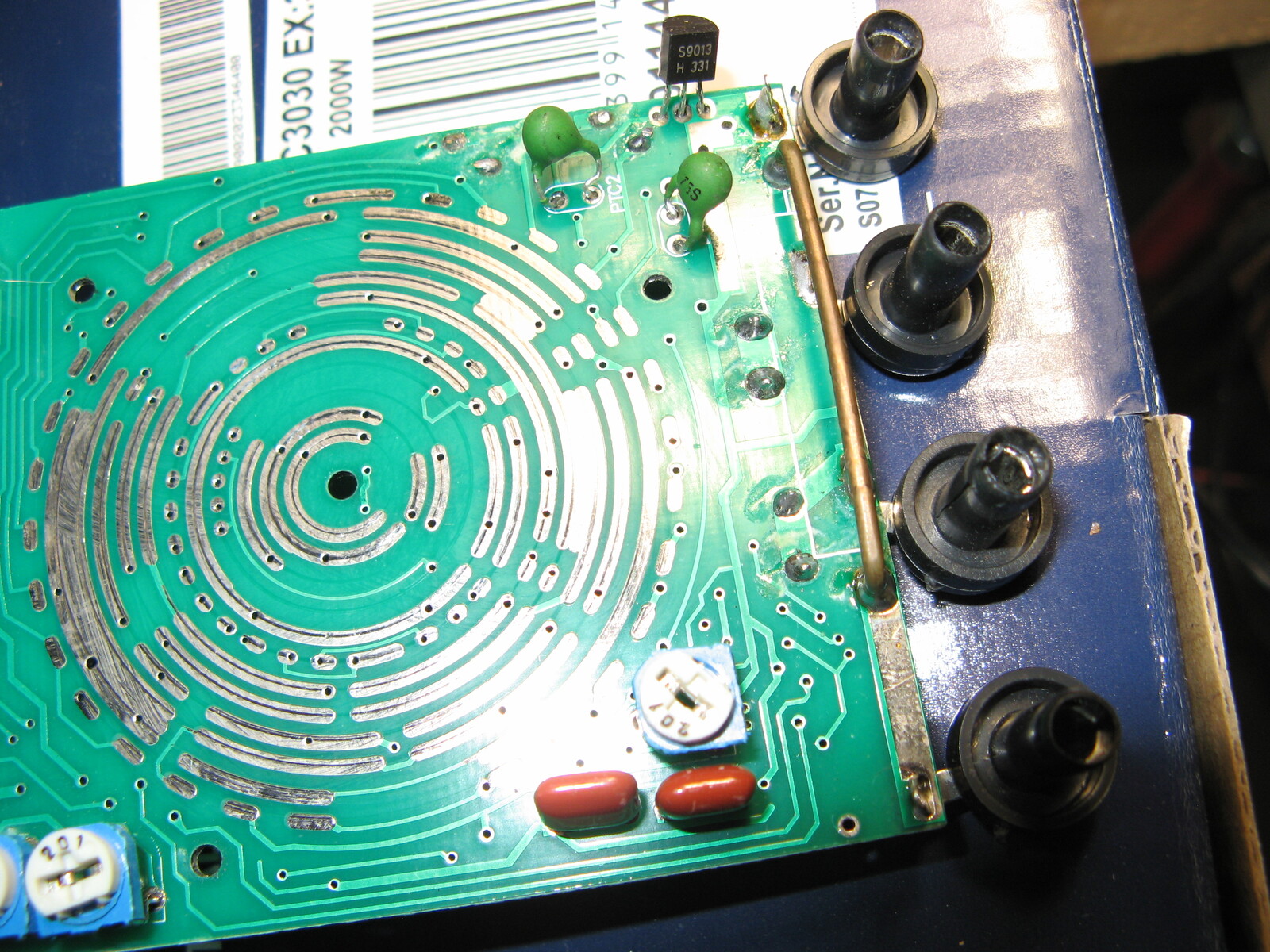

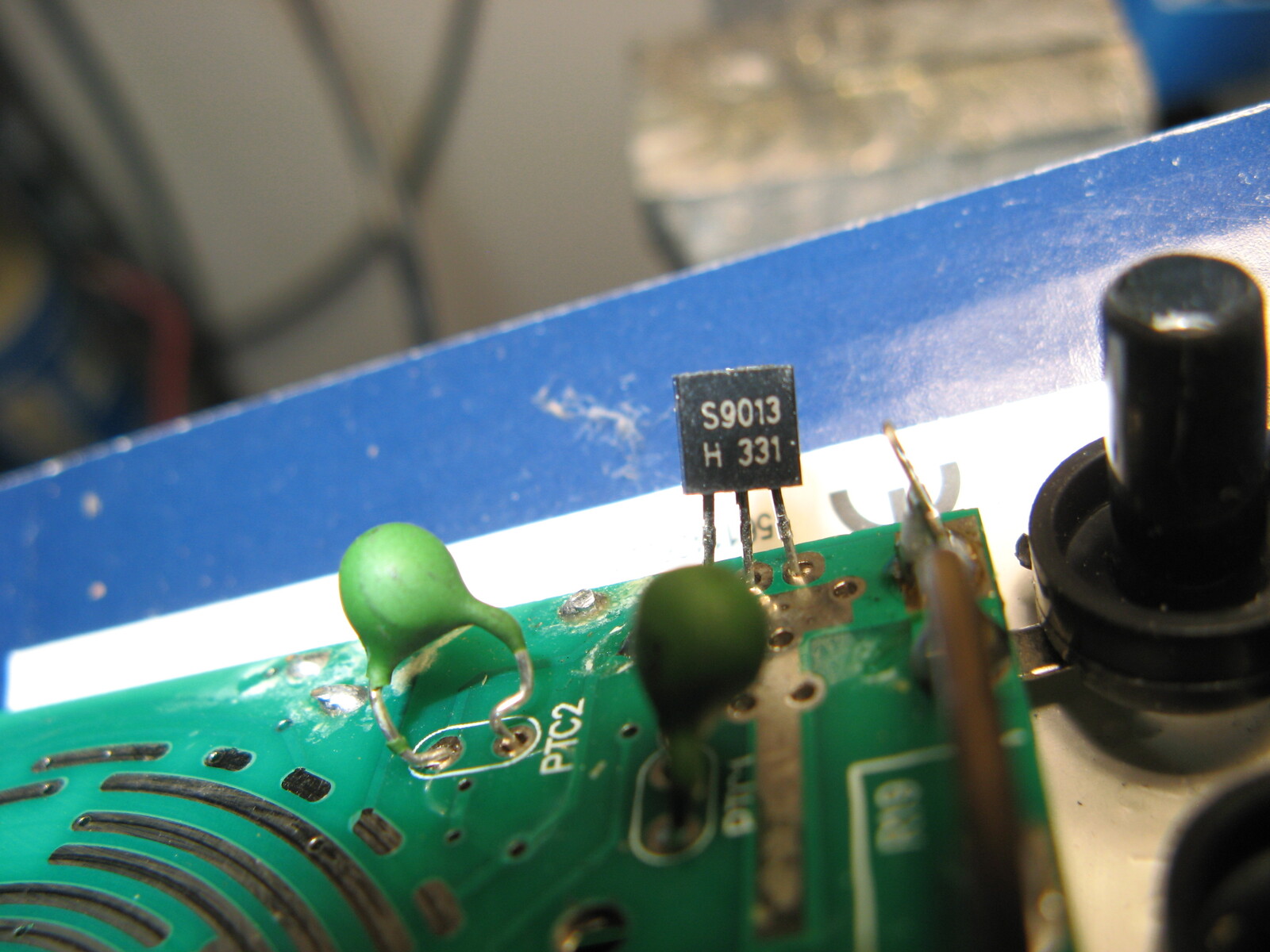

Salve a tutti.
Ho anche io ho uno strumento con la stessa sigla, però penso sia una imitazione perché molto diverso da quello delle foto.
Comunque anche in questo c'è un transistor (o presunto tale) con 2 pin collegati insieme ma ha una sigla diversa. Metto le foto.
Fra l'altro si trova in posizione diversa ed è montato al contrario di come appare sulla seregrafia, comunque lo strumento funziona o perlomeno prima di aprirlo funzionava.
La cosa particolare di questo strumento è che ha le portate per misurare l'HFE e le capacità, ma non ha i terminali per collegarli. Diciamo che è una imitazione povera di quello strumento.
Saluti a tutti da Alberto
Ciaoo Alberto ti ringrazio , spero che questo tipo di transistor sia compatibile pure con il mio,
vedo che pure sul tuo hanno collegato due terminali assieme , da come mi hanno scritto in precedenza perché viene utilizzato come diodo

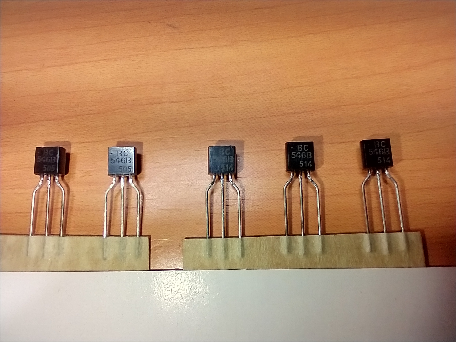

Anche un BC546 può andare bene però devi controllare la piedinatura.

avrei trovato anche dei transistor
esce 1 se non sbaglio anche prima che si guastasse segnava cosi

Ok, il BC546 montalo al contrario come lo S9013 nel multimetro di Alberto (entrambi hanno collettore e emettitore invertiti rispetto al 2N3094).

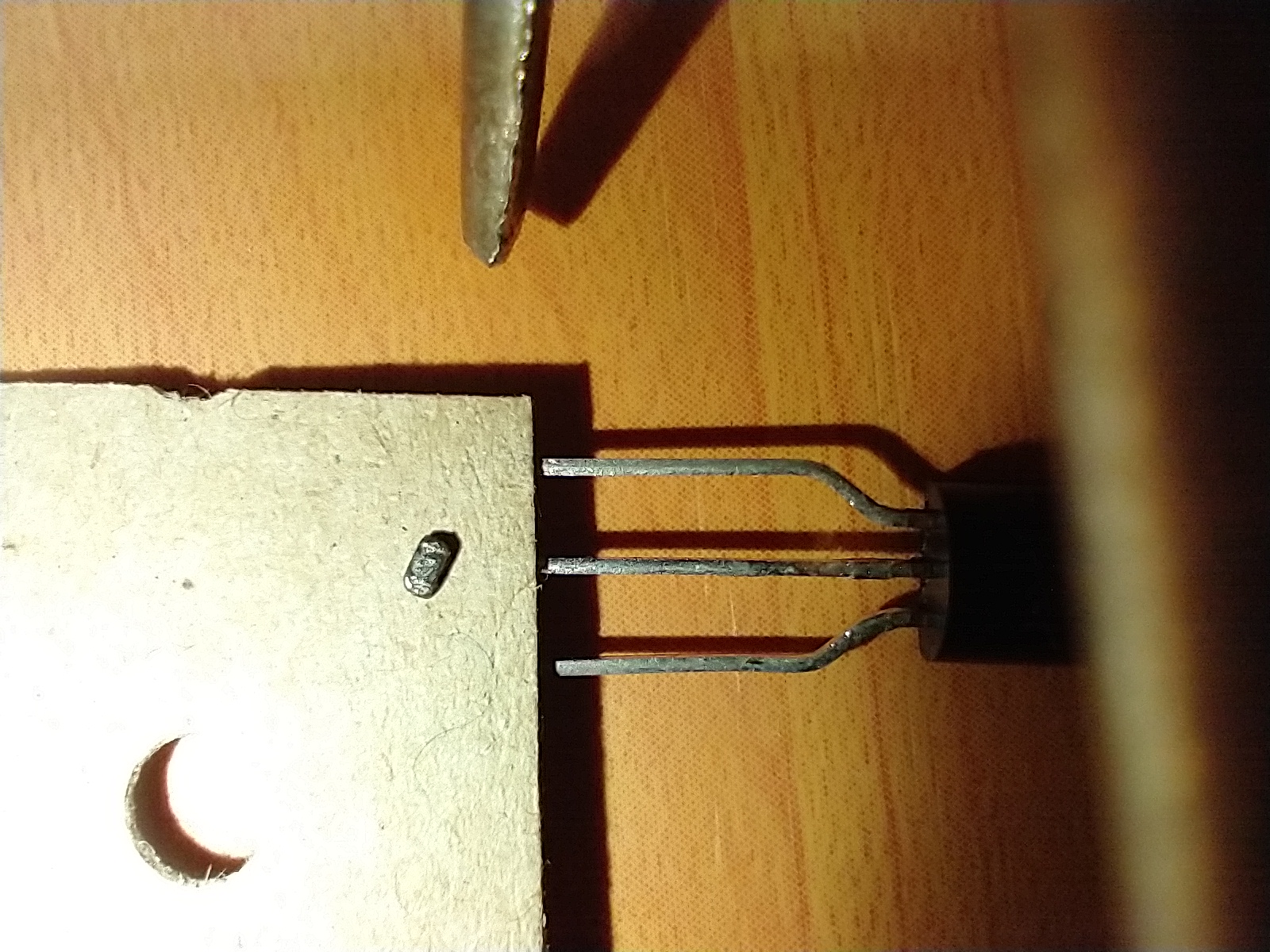

adesso ho montato il transistor al contrario ,
si si ho provato a muovere il selettore sulla modalità ohm , e indica proprio "1"
al momento volevo ringraziarvi per tutti i consigli
adesso non mi resta che risaldare la resistenza R8 che ho tolto perche era conciata male
il problema che non si riesce a capire cosa poteva essere
Ho fatto la foto posizionandola vicino ai terminali di un transistor per far capire quanto è piccola sembra una della serie 0402
