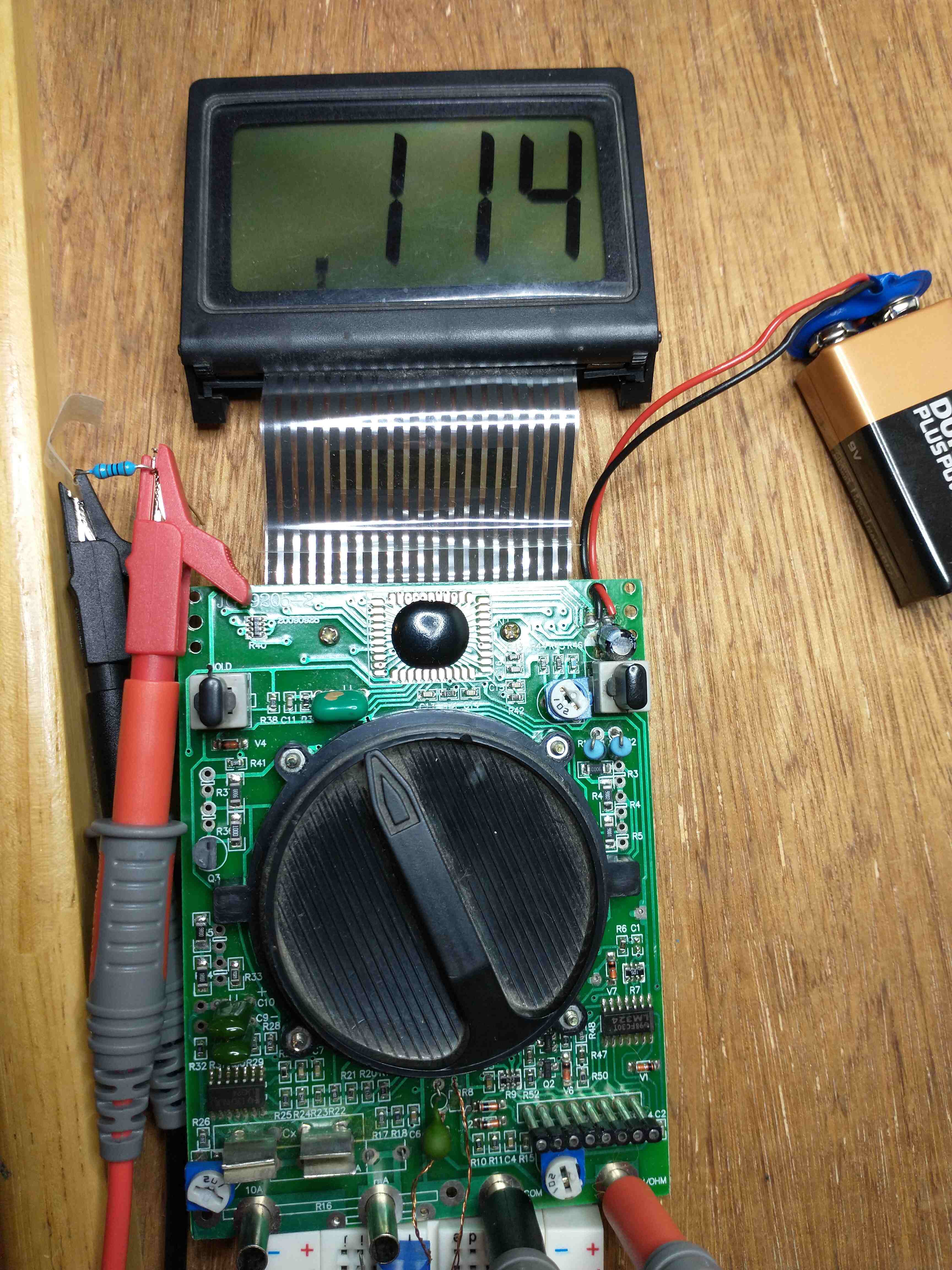

Messaggioda Foto UtenteRoberto377 » 25 ott 2022, 22:51
ciao volevo ringraziarvi tutti per i consigli che mi date e chiedervi pure scusa se vi sto facendo perdere tempo,
purtroppo mi è accaduto un imprevisto mentre stavo cercando di saldare una resistenza da 1 Mohm mi si è rovinata la pista staccandosi la piazzola ,sono davvero dei componenti molto delicati, adesso ho collegato due fili provvisori ,cosi nel caso posso verificare altre resistenze se questa non vada bene , nel frattempo sto facendo dei test con il selettore su 2K per verificare il funzionamento sulle resistenze,
Collegando una resistenza da 1 kohm mi indica .114
Volevo aggiungere foto ,purtroppo mi esce entità troppo grande ,di solito le caricava senza problemi :?:
Provo a cercare anche se c'è la resistenza 9003
10 5
Messaggi: 99
Iscritto il: 10 ott 2022, 13:33

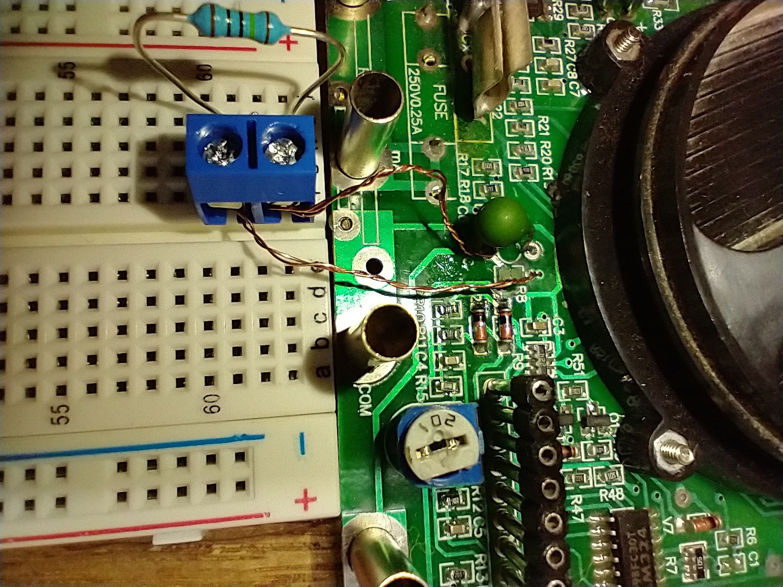

[29] Re: Multimetro DT 9205A
Messaggioda Foto UtenteRoberto377 » 25 ott 2022, 23:22
forse adesso è un po di piccola spero si veda

[30] Re: Multimetro DT 9205A
Messaggioda Foto Utenteclaudiocedrone » 25 ott 2022, 23:29
Ahia... veramente la ricerca della eventuale presenza di un resistore da 900 k avresti dovuto eseguirla come verifica prima di tentare la sostituzione di quello bruciato ma va beh, in ogni caso se segna un valore così differente da quello nominale del resistore che stai misurando non sta affatto funzionando bene.
