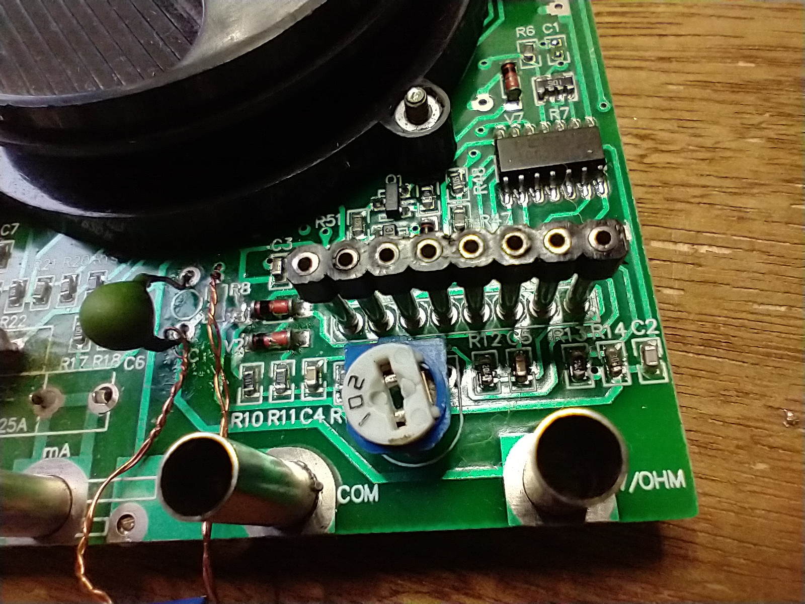

Perché dalle foto mi sembra che sia immediatamente in serie alla boccola di ingresso
Multimetro DT 9205A
Mah... in questo caso che valore hai messo per "R8 volante"?
e non aiuta la foto del multimetro di Alberto in cui pare non esserci alcunché di corrispondente; boh, forse R8 è di valore molto basso, prova a metterci che so 10 ohm e vedi che succede.

Perdonami ma che prove hai fatto e quali sono i risultati?
Inoltre se avessi riferito subito, tu che hai lo strumento sotto mano, i collegamenti del resistore defunto invece di farmi scervellare a decifrare le foto, non saremmo stati fuorvianti dalla ipotesi della corrispondenza con l'esemplare di Alberto in quanto un valore elevato in serie alla boccola di ingresso non ha alcun senso
e a proposito, hai controllato le condizioni in cui è il PTC?

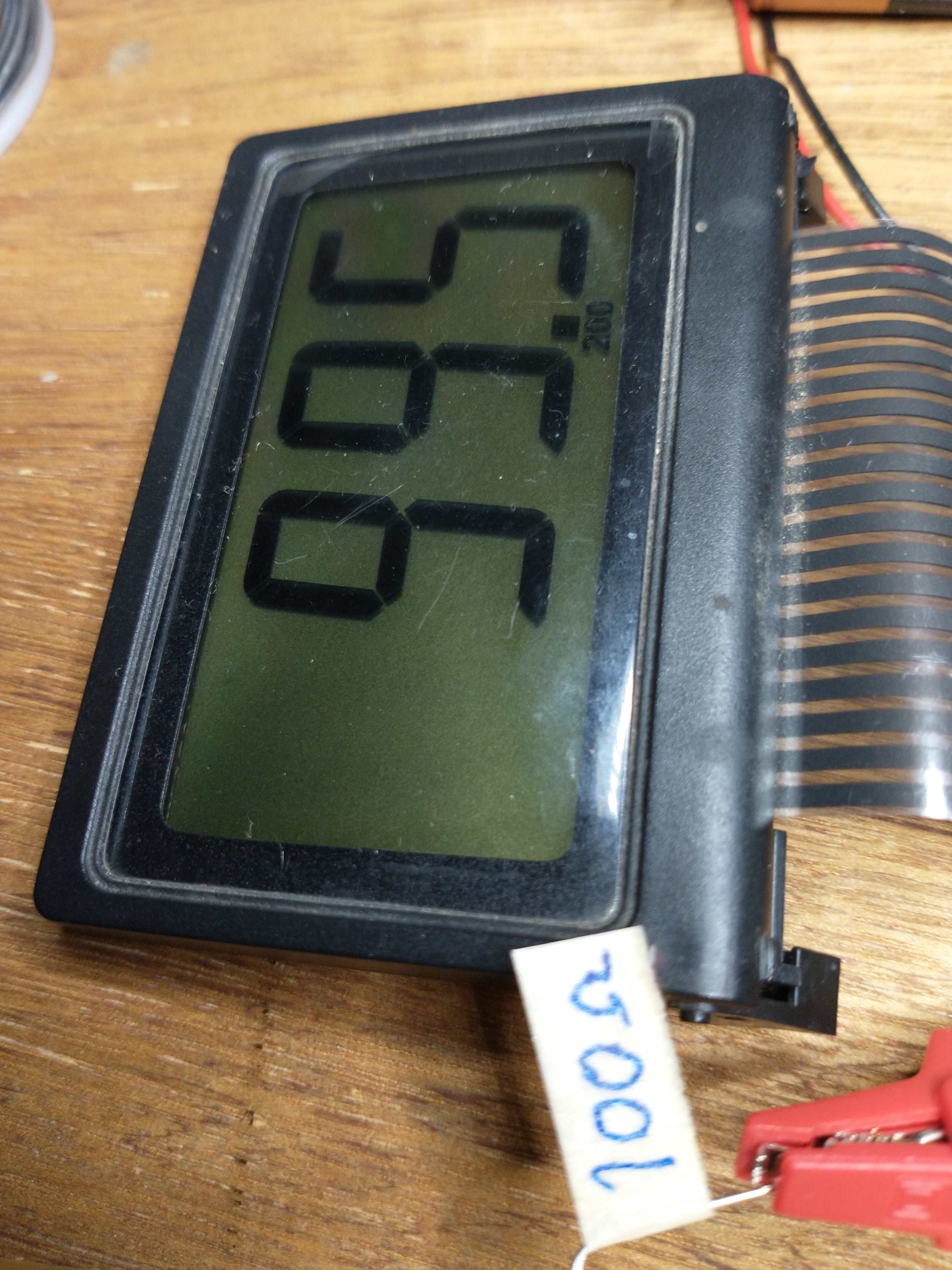

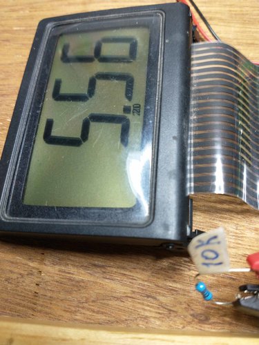

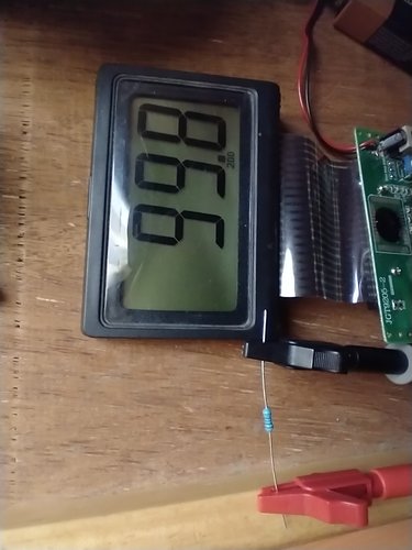

adesso vi posto alcune delle prove che ho fatto
con puntali cortocircuitati iniziando dalla scala su 200 del multimetro segna come in foto , poi salendo variando il selettore segna sempre 000
mettendo una resistenza da 10 ohm sulla scala da 200 segna
mettendo una resistenza da 100 kohm sulla scala da 200k segna
mettendo una resistenza da 1 Mohm sulla scala da 2M mi segna
