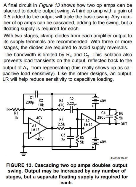

[16] Re: OPAMP con alimentazione singola negativa
Messaggioda Foto UtenteIsidoroKZ » 27 ott 2022, 17:00
arivel ha scritto:va bene metto uno schema a blocchi...
Non mi pare ci sia verso di farlo funzionare: vorresti forzare l'uscita di un operazionale oltre i suoi rail di alimentazione. Neanche se andassero in alta impedenza non si potrebbe fare. Senza contare il fatto che un operazionale, a meno di non spendere cifre importanti, non riesce a fornire potenza per un altoparlante.
Lo schema che hai disegnato, fatto a transistori, e` un doppio classe B collegato a ponte, che e` quello che si fa di solito. Si possono fare cose un po' piu` complicate usando una configurazione in classe H piu` o meno modificata, tipo il vecchio TDA1562Q
[17] Re: OPAMP con alimentazione singola negativa
Messaggioda Foto Utenteelfo » 27 ott 2022, 17:36
Mettere in cascata due op amps raddoppia l'ampiezza dell'uscita. L'uscita puo' essere incrementata di un qualunque numero di stadi, ma e' richiesta una alimentazione flottante per ciascun stadio.
AN446 Bob Widlar
https://www.ti.com/lit/an/snoa718/snoa7 ... e.com%252F
