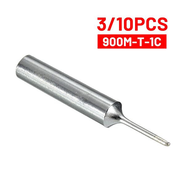

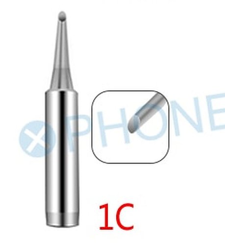

Discorso a parte e' per le punte dei saldatori, ormai moltissime stazioni di saldatura usano punte "tipo hakko", ma ci sono in giro venditori che spacciano schifezze inutilizzabili come punte da saldatura, quindi va fatta un minimo di attenzione ... ti faccio un esempio con un paio di immagini di quelle che "in teoria" dovrebbero essere la stessa punta, 900m-t-1c :
Nota la differenza principale nel profilo, la prima e' una punta decente, con lo stilo di sezione adeguata a trasferire il calore fino alla punta, la seconda e' uno schifo (probabilmente punte riciclate, tornite e rimetallizzate, fanno pure quello), con lo stilo di sezione minima, assolutamente inadeguato a trasferire il calore abbastanza in fretta e che quindi causera' un sacco di problemi nel saldare, eppure entrambe sono vendute come fossero la stessa cosa (e se uno non ci fa attenzione, poi rimane fregato)

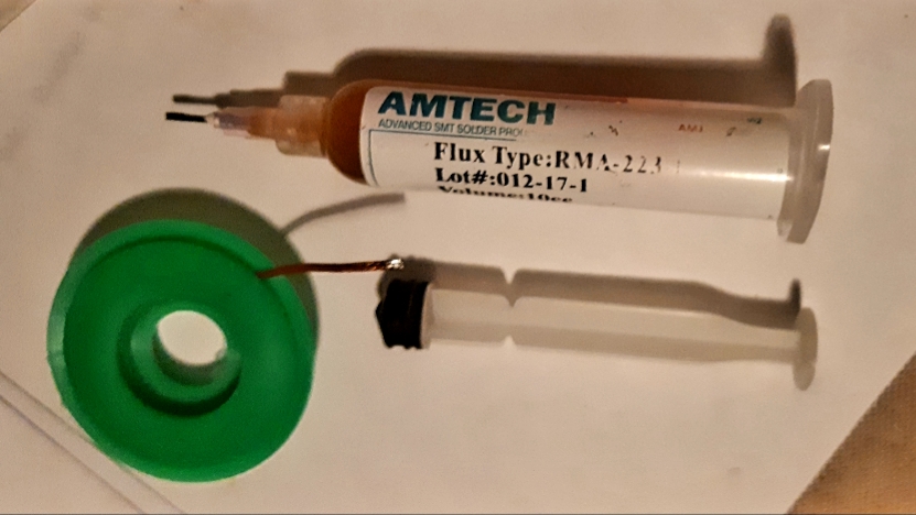

Valuta il saldatore T12 ed un set di punte da finissima a grossa, lo trovi su Aliexs... ad un costo accettabile e le punte si cambiano con una facilità estrema, raggiunge la temperatura impostata in 4" e si spenge automaticamente.
-Flussante.
-Calza, io uso quella da cavo TV e colofonia.

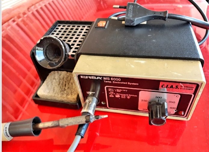

più di qualcuno riporta l'utilizzo di saldatore tradizionale con punta riscaldante (io ho tre ERSA 8,16, e 25
, tuttavia ritengo che tale sistema abbia limiti che possono essere superati solo con satzioni ad aria. Ho dovuto dissaldare' un chip BIOS (parliamo di un chip WSON 4*6 mm con piedini nella parte inferiore del chip) dalla MB di un notebook HP. Ritengo che sia un operazione impossiile da effettuare con il saldatore a stagno. Ecco il thread a suo tempo aperto
