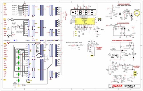

Tranquillo, ritenta sarai più fortunato :mrgreen: ma non importano le foto delle misure basta che scrivi i valori.
Riguardo il resistore volante ho la mezza idea che potesse essere un resistore fusibile magari di bassissimo valore resistivo :roll:
Hai testato quel benedetto PTC?

Il PTC indica 700 ohm non è in corto ,sembra bello

Messaggioda Foto UtenteAlberManR » 28 ott 2022, 14:49
Salve a tutti
Scusate la mia intromissione, non ho seguito tutta la discussione ma mi viene da porre un quesito:
Lo schema postato all'inizio da Foto UtenteMax2433BO non è di nessun aiuto?
A parte il mio che ha solo la sigla identica ma per il resto è tutt'altro, il tuo non corrisponde a quello dello schema?

Messaggioda Foto UtenteEtemenanki » 28 ott 2022, 15:04
Su quello schema R8 (che se non sbaglio e' quella rotta nella foto) e' marcata 220k e fa parte del circuito di test dei transistor, potrebbe essere lo schema di un modello diverso con lo stesso nome ?
A me' viene il dubbio che, se si era bruciata, possa essersi danneggiato anche qualcos'altro, magari in punti non visibili (una metallizzazione di un via, o una pista sottile sotto un componente, o il punto di contatto fra pista e cursore in un trimer, magari ? )

Messaggioda Foto UtenteRoberto377 » 28 ott 2022, 20:37
Vi ringrazio per tutti i consigli
Probabilmente ha lo stesso nome ma sono due modelli di multimetro molto diversi
La R8 presente nel mio circuito si collega al terminale per misurare volt/ohm , non va a collegarsi per fare i test dei transistor
non corrisponde lo schema in questione anche riguardo il transistor Q3 che ho sostituito, dallo schema indica che è un SMD ,quello sul mio circuito un TO-92

Messaggioda Foto UtenteRoberto377 » 29 ott 2022, 14:27
piccolo aggiornamento
stavo facendo delle prove per vedere come si comporta provando dei diodi , mettendo il selettore su prova diodi finalmente variando la resistenza volente R8 variano le misurazioni, almeno da qui si capisce che sta R8 è legata alla parte del circuito sulla prova diodi
mettendo come R8 una resistenza da 10 kohm segna 400
mettendola da 5 kohm segna 320

Messaggioda Foto Utenteclaudiocedrone » 29 ott 2022, 20:09
Bella forza, è posta in serie quindi a seconda del valore varia la caduta di tensione.
Vabbè in ogni caso gli schemi non aiutano poiché in quello di Max sulla pista del connettore c'è solo il PTC e in quelli che hai postato tu sono riuscito a trovare solo quello della variante col prova transistor rotondo mentre il tuo lo ha in linea ergo non si cava un ragno dal buco :(
