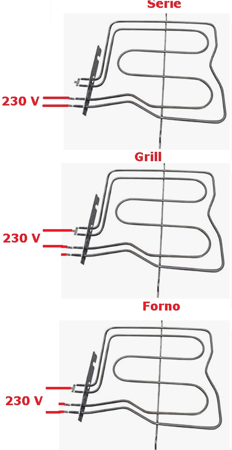

Ciao a tutti.Sostituendo una resistenza doppia a un forno elettrico mi e' venuta una curiosita https://www.amazon.it/Resistenza-Doppia ... B07RVCPVXZ
Dalla foto del link di sopra le due resistenze sono collegate in parallelo.Mi chiedevo per quale motivo non sono collegate in serie .Mi sa che non riesco a capirne il funzionamento .Qualcuno potrebbe aiutarmi

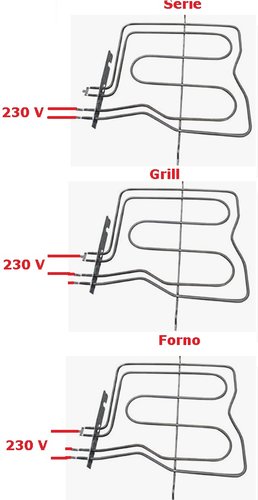

Non sono collegate in parallelo.
Hanno solo un polo in comune.
In questo modo puoi alimentare una resistenza o l'altra o tutte e due (oppure anche in serie)

Esatto, come dice @elfo, la resistenza esterna è quella che funziona in modalità forno da usare in coppia con quella in bassodel forno; quella interna è usata in modalità grill e diventerà di un bel colore arancio, viene usata per finire i dolci e gli arrosti , per creare una piccola crosta e colore alle vivande.

Grazie quindi le resistenze non sono collegate ne' in parallelo ne' in serie ? Come posso eventualmente collegarle in serie ?Sarei molto grato per uno schemino .

Ti ha già indicato lo schema di quando sono in serie.

Te lo hanno gia spiegato con tanto di immagini, ma se vuoi possiamo anche metterla cosi: quando le compri le resistenze non sono collegate.
Hanno solo un polo in comune, sarai tu a doverle collegare secondo le esigenze.
Detto cio, viste le evidenti lacune sui concetti fondamentali dell' elettrotecnica, ti sconsiglio vivamente di armeggiare con la tensione di rete.
