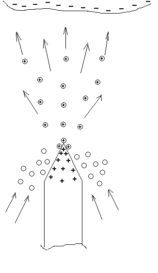

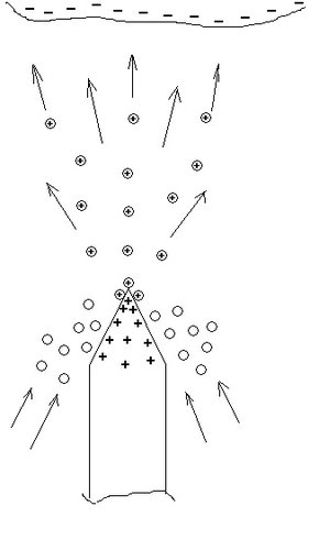

In realtà basta una sola punta per generare il vento elettrico che, spostandosi verso il polo opposto neutralizza in parte il campo elettrico.
Allo stesso modo della sfera metallizzata del campanello (visibile sullo stesso video) che quando tocca uno dei poli si elettrizza dello stesso segno quindi viene respinta ed attratta dall'altro polo fino a quando, toccando l'altro polo, inverte la sua carica ritornando indietro per poi ripetere di continuo lo stesso fenomeno, anche le molecole d'aria presenti in prossimità della punta si ionizzano a causa del forte campo elettrico, quindi sono respinte dalla punta e si respingono tra loro (sono dello stesso segno) e sono attratte dal polo opposto e questo non fa altro che creare un flusso di ioni verso il polo opposto che neutralizza in parte il campo elettrico.
Naturalmente l'allontanamento di molecole ionizzate dalla punta richiama altre molecole neutre che arrivate sulla punta si ionizzano a loro volta ripetendo lo stesso fenomeno.
In pratica più il campo elettrico tra i 2 poli è forte e più è intenso questo flusso di molecole ionizzate che lo neutralizza.
Poi se è esattamente la stessa molecola ionizzata all'origine che raggiunge il polo opposto oppure questa trasferisce la sua carica ad altre molecole con cui viene a contatto, diventando a loro volta ioni respinti dal polo positivo ed attratti dal negativo, poco importa. Alla fine le cariche positive raggiungono le negative neutralizzandosi.
Infatti con una punta o 2 le scariche sono più difficili, perché i due poli fanno più fatica a caricarsi.
