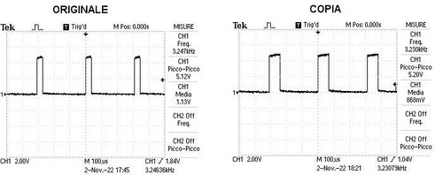

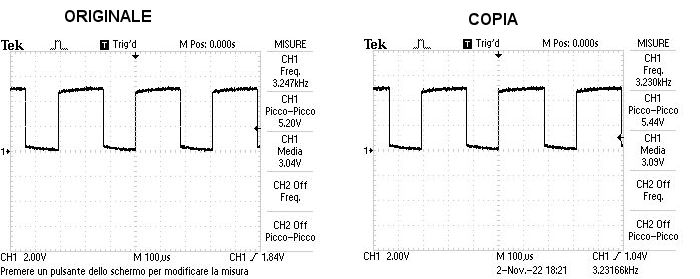

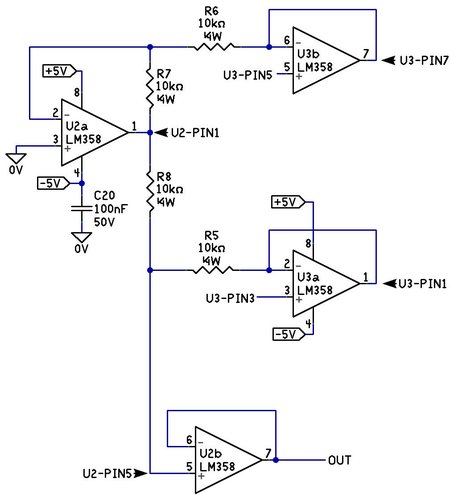

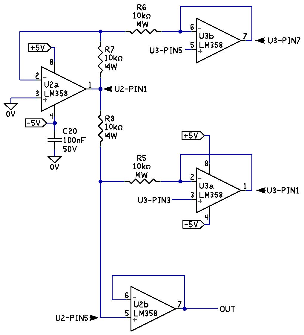

voglio sostituire il microprocessore (attualmente un PIC16F64) a un apparecchio elettrostimolatore e quindi riscrivere il firmware (userò un micro atmega1284).
Ho ricavato i segnali e la parte di circuito interessata all'out.

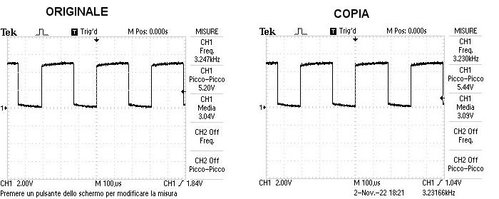

di seguito i segnali generati dal micro...
su U3-PIN3:
su U3-PIN5:(il segnale ha il dutycycle che varia ogni 20ms partendo dal 10% fino ad arrivare al 60% e poi ripete...)

Che gli "impulsi" generati dalla copia sono più larghi di quelli generati dall'originale.

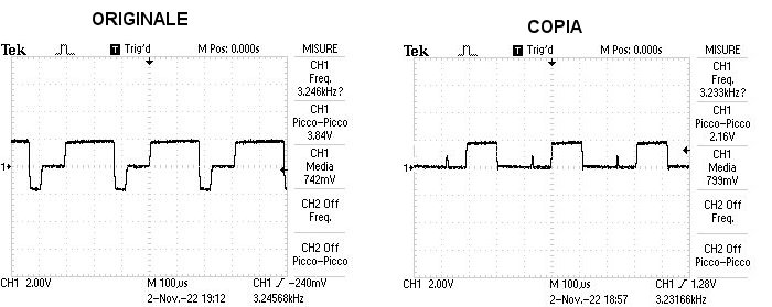

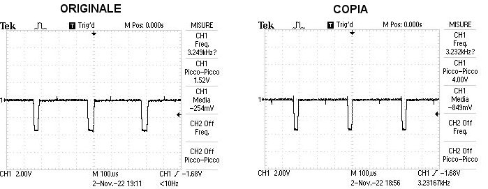

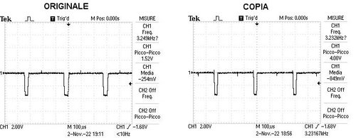

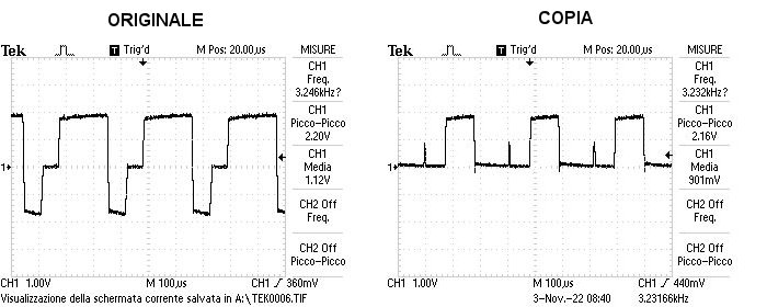

Messaggioda Foto UtenteAtomo » 3 nov 2022, 10:23
questi sono i segnali misurati in vari punti del circuito...
U2_PIN1:
U2_PIN5: ***** PERCHE' SONO DIVERSI ?????? ***** :shock: :shock: :shock: :shock:
e di conseguenza non ho l'out come da originale...???? :shock: :shock: :shock: :shock:
OUT:
Come si vede l'out originale è una somma dei due segnali, con il dutycycle del secondo segnale variabile...
l'out che sono riuscito a generare invece, il segnale con il dutycycle variabile non viene sommato al primo e non scende nella parte negativa...
Dove è il problema? i segnali che ho generato con il microprocessore sono simili..!!

si hai ragione.. di seguito ho descritto il problema... una spiegazione per piacere mi sto ingrippando... :(

Messaggioda Foto Utenteluxinterior » 3 nov 2022, 10:35
Non ho le idee chiare ma procedendo a intuito se il problema è figlio della sostituzione dle micro io controllerei la configurazione delle porte del micro Pullup/pulldn open collector pushpull
Lo dico non offenderti ma non vedendo uno pensa chissà cosa e poi invece... I pin dei due micro non sono collegati in parallelo sullo stesso circuito lavori su due circuiti distinti corretto?

Messaggioda Foto UtenteAtomo » 3 nov 2022, 10:48
luxinterior ha scritto:Lo dico non offenderti ma non vedendo uno pensa chissà cosa e poi invece... I pin dei due micro non sono collegati in parallelo sullo stesso circuito lavori su due circuiti distinti corretto?
tranquillo... risolviamo questo mistero... :D
No... lavoro sullo stesso circuito... ovviamente ho scollegato i due pin del micro originale (fortunatamente e su zoccolo... :-) e ho collegato i pin del mio micro...

[8] Re: Mistero out elettrostimolatore
Messaggioda Foto UtenteEtemenanki » 3 nov 2022, 11:26
[quote="Atomo"... ovviamente ho scollegato i due pin del micro originale (fortunatamente e su zoccolo... :-) e ho collegato i pin del mio micro...[/quote]
Uhm, in che modo ? ... fili volanti ? ... sono molto lunghi, o presentano giri di massa diversi ? ... il tuo micro ha una corrente di uscita almeno pari a quella del PIC originale, sui pin ?
Scusa se sono domande generiche e banali, ma senza avere il circuito davanti per fare dei test, posso solo cercare di indovinare.

Messaggioda Foto UtenteAtomo » 3 nov 2022, 11:43
il mio micro è alimentato direttamente con gli stessi 5V del micro originale..
i fili di collegamento dei due segnali sono max 20cm...
ho controllato... l'atmel ha una corrente per pin max 40mA menter il PIC arriva a 25mA max...
quindi non dovrebbe essere questo il problema...

Messaggioda Foto UtenteAtomo » 3 nov 2022, 11:45
ma potrebbe essere un discorso di sincronizzazione dei due segnali?
Perche i due segnali non si sommano e il segnale con il dutycycle variabile non va nella parte negativa?
