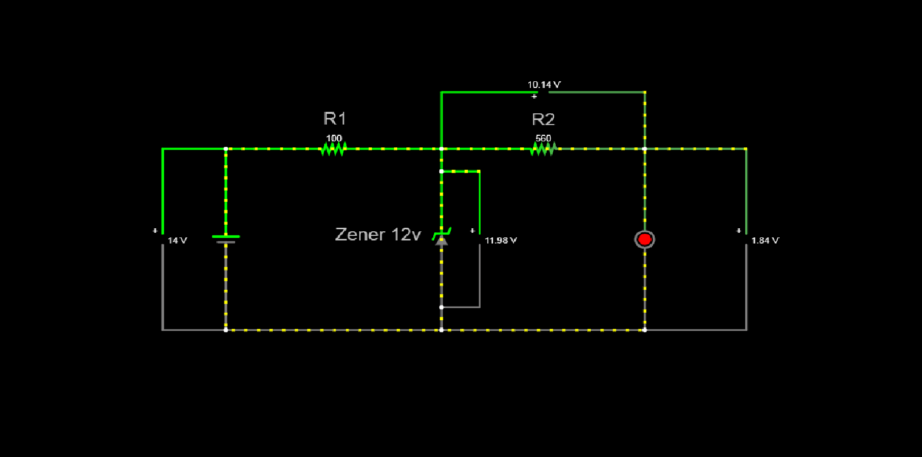

Ciaoo a tutti volevo chiedervi un consiglio ,siccome sto cercando di realizzare un piccolo circuito per vedere la carica di una piccola batteria da 12 volt , avevo provato a creare un partitore di tensione tramite resistenza e diodo zener da 13 v polarizzato inversamente , il fatto è che il led si accende anche se non raggiunge la soglia di break down , pensando che sto zener fosse rotto ho provato con altri e cambiando il metodo di alimentazione , ma senza risultato, in pratica se era possibile usavo lo zener per far accendere il led che indicava la batteria carica , sto provando pure su dei simulatori di circuiti elettronici
Grazie in anticipo per i consigli

Roberto377 ha scritto:in pratica se era possibile usavo lo zener per far accendere il led che indicava la batteria carica
La dispersione delle caratteristiche degli zener è molto ampia, meglio cambiare approccio.
Valuta il suggerimento del TL431

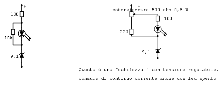

Messaggioda Foto UtenteEcoTan » 7 nov 2022, 8:26
Se proprio vuoi fare una schifezza falla almeno così:
e poi magari aggiusta qualcosa.

Messaggioda Foto UtenteRoberto377 » 7 nov 2022, 14:56
Ciaoo vi ringrazio siccome volevo cercare di costruire qualcosa di molto semplice ma se gli zener hanno delle dispersioni o altro provero ad affidarmi a dei transistor
comunque dalla teoria alla pratica le cose cambiano parecchio,
non basta lo studio ,ma serve tanta pratica
siccome si batte molto su punto che gli zener polarizzati inversamente conducono solo dopo la soglia di break down, mi ero fissato che collegando un led in parallelo come dal mio schema non conduceva , ma non ho calcolato che i terminali sono sempre collegati alla batteria e quindi pure sotto i 12v conduceva lo stesso :mrgreen: , in pratica sto zener quando è polarizzato inversamente limita la tensione al suo valore di break down , oltrepassata quella conduce,
altrimenti posso collegare il led in serie allo zener come da suggerimento di Foto UtenteEcoTan

Se quello in figura è lo schema di partenza mi sa che manca un minimo di teoria :mrgreen:
Non è che puoi, per ottenere qualcosa che si avvicina al tuo proposito, DEVI :mrgreen:

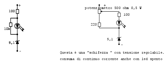

Messaggioda Foto UtenteMarcoD » 7 nov 2022, 19:52
Derivato dal precedente, solo a scopo didattico presento questo schema che ha la "soglia" regolabile fra 11 a 15 V (valori da verificare).
Non dovrebbe bruciarsi nulla, magari scarica di continuo la batteria.
I valori non sono stati calcolati, potrebbe essere un esercizio di elettrotecnica calcolarli.
Intendi usare un LED rosso, ha una soglia di 2 V ?
Quanta corrente massima vuoi che scorra nel LED ? 5 mA?

Messaggioda Foto UtenteRoberto377 » 7 nov 2022, 21:59
vi ringrazio tutti per i suggerimenti e commenti, spero che sarete indulgenti , diciamo che al momento sto rispolverando nozioni di elettrotecnica studiate quasi 30 anni fa, molte cose sono cambiate , e con sta teoria sto a impazzire , in questi anni si sono fatti passi da giganti, dai micro componenti di cellulare, PC ,tv ecc, per non parlare poi del disastro invece attuato su frigoriferi oppure forni , dove bastava un termostato per controllare il tutto , altro che schede super complesse , che poi alla fine saltano ,diventano introvabili , e poi sei costretto a buttare pure l'elettrodomestico
Ritornando al mio led in teoria mi ero calcolato la corrente che passava attraverso lo zener senza carico led
14-12/100 = che sarebbero 20mA
e poi ho calcolato la corrente assorbita da un led rosso che in teoria usa 2 volt
12-2/560= che sarebbero circa 18 mA
ed infine avevo calcolato che sullo zener sarebbe stato attraversato da una corrente da 2mA con il led acceso
piu che indicatore led , probabilmente mi è spuntato fuori un regolatore di tensione ,
ringrazio Foto UtenteThEnGi per il suggerimento di usare il T431 con un LM3914 , ma al momento perdonate l'ignoranza ma ci devo ancora arrivare
grazie anche a Foto UtenteMarcoD per l'ottimo schema ed esercizio da svolgere,
