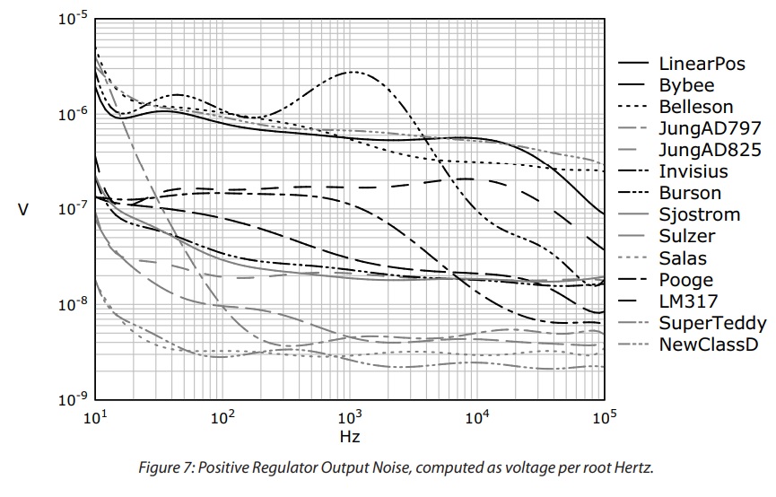

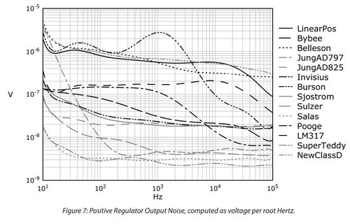

2) il rumore dell'alimentatore ( 2nV/rtHz) e' top mondiale e in effetti non e' il primo parametro da considerare nella lista dei rumori del circuito.
Vedi le misure dei piu' blasonati "low noise power supply" che "sfiorano" a malapena questo valore, compreso il celebrato SuperRegulatore di Walt Jung - JungAD797, e JungAD825).

2 nv/rtHz sono a 10 kHz - a 10 Hz e' 60 nV/rtHz
Il meglio di quelli che avevo postato da < 20 nV/rtHz a 10 Hz
