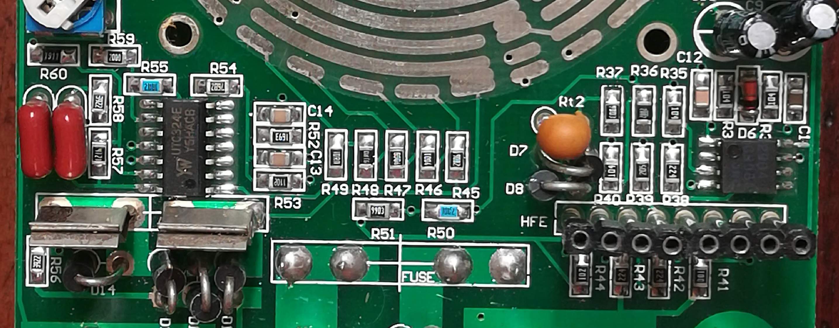

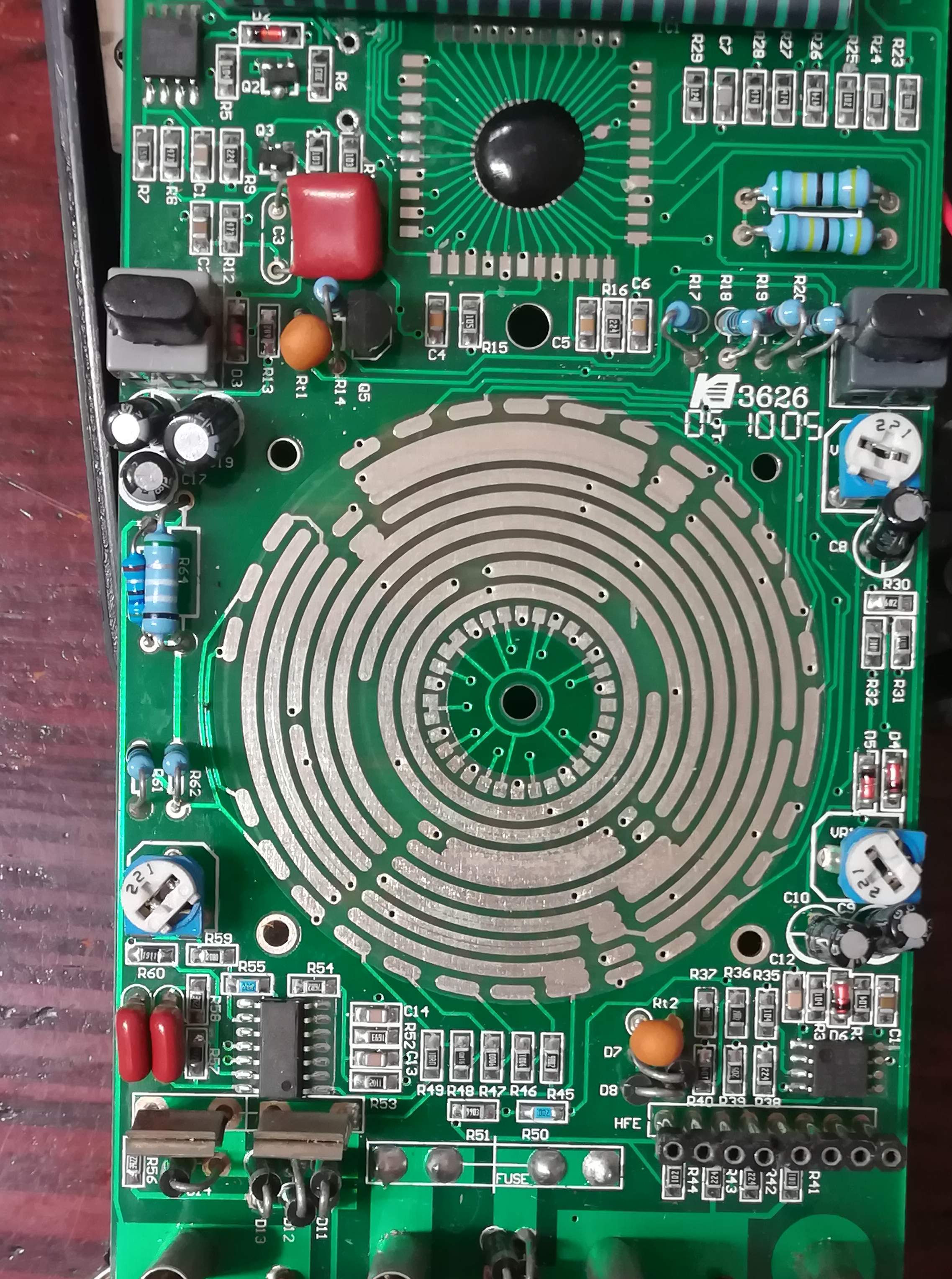

Se non fosse che ogni saldatura e dissaldatura su quello stampato rischia di danneggiarlo magari irreparabilmente direi di provare a sostituirlo temporaneamente con un comune resistore da 1,5 k giusto per ripetere le varie prove (di cui tralaltro Foto UtenteRoberto377 non ha postato i risultati :twisted:...) e vedere se cambia qualcosa :roll:

Intanto dopo una furibonda ricerca in rete ho appurato che, come avevo immaginato, che il valore nominale è riferito proprio alla "temperatura ambiente", ora, dato che il valore resistivo del PTC in questione misurato prima e immediatamente dopo la dissaldatura risulta circa la metà di quello nominale ed è variato di poche decine di ohm mi risorge il dubbio che la lessatura subita durante il guasto possa averlo in qualche modo danneggiato.

edgar ha scritto:Se non ho buttato il mio vecchio DT9205 col display rotto, dò un occhiata se è parente di quello dell'OP
Non l'ho buttato :ok:
E' un modello sicuramente più datato, lo si vede dai due interruttori posti in orizzontale e dalla componentistica meno recente, con diodi THT.
Il valore del PTC Rt2 è 580 ohm
Foto Utenteedgar

Ok, c'è una sigla leggibile su Rt2 che peraltro dovrebbe essere identico a Rt1?
D'altronde che il PTC di Roberto sia da 1,5 k lo dice lui ma dai dannatissimi datasheet che riesco (o meglio non riesco) a consultare io quel valore non riesco a trovarlo :( ...
Foto UtenteRoberto377 per favore, ora che hai il PTC dissaldato collegaci stabilmente (coccodrilli) i puntali del multimetro funzionante impostato per misura di resistenza con fondo scala 20 k e vedi se avvicinando i la punta del saldatore acceso il valore resistivo varia sensibilmente e a quanto arriva e poi riferisci.

Rt1 mi dà 820 ohm, in circuit. Rt2 smontata circa 590 ohm che variano con la temperatura. Nessuna sigla su entrambe
rieccoci , inizialmente il PTC mi dava come resistenza 700 ohm circa
ho iniziato a riscaldare un terminale con lo stilo del saldatore ho notato che la resistenza diminuiva è sceso circa a 680 ohm circa
mentre riscaldando l'altro terminale si portava a 720 ohm circa

Direi che non va :( la resistenza deve aumentare sensibilmente e non certo diminuire, comunque lo stilo non lo devi mettere su un terminale ma avvicinarlo quasi a contatto del corpo del componente.
