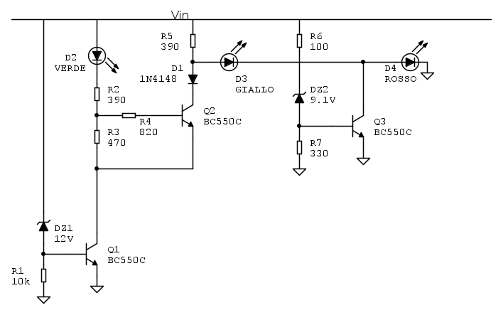

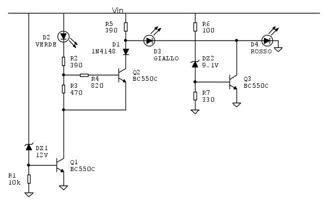

Con un po' di pazienza ho recuperato lo schema
Vediamo come funziona.
Quando Vin e` molto bassa tutti i led sono spenti, se aumentiamo progressivamente la tensione arriveremo ad un punto in cui sia il led rosso che quello giallo sono accesi.
Se aumentiamo ancora la tensione, arrivati intorno ad una decina di volt, nel ramo in cui e` presente DZ2 inizia a scorrere corrente e Q3 si accende spegnendo il led rosso. Il led verde resta spento perche` sotto i 12V Q1 e` interdetto.
Aumentando ancora, superati i 12V circa, DZ1 inizia a far circolare corrente e accende Q1. Di conseguenza, il led verde si accende e il led giallo si spegne perche` Q2 (che fino ad ora e` rimasto interdetto per effetto dell'interdizione di Q1) si accende abbattendo la tensione ai capi del led giallo.
