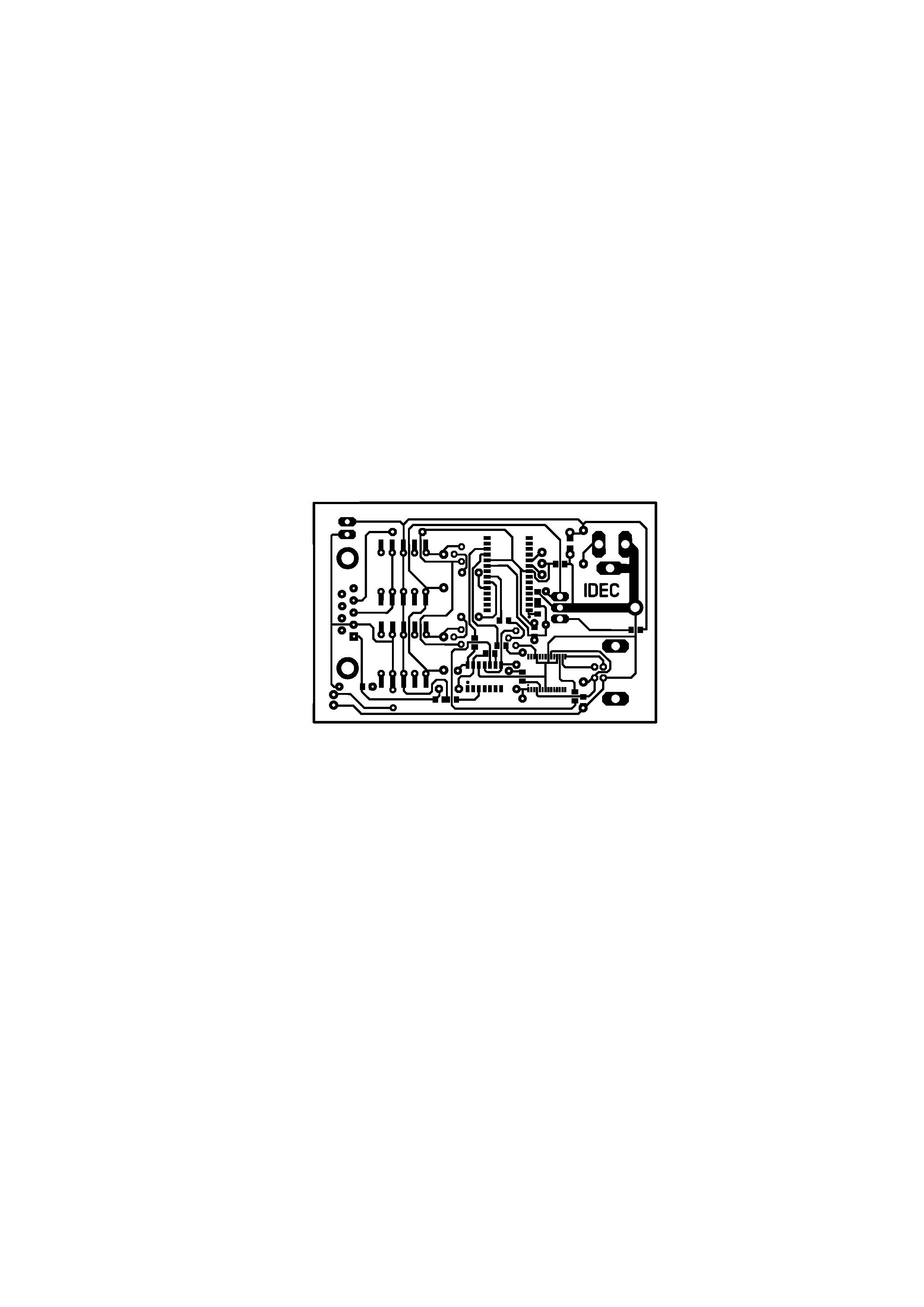

Ciao a tutti.
Ho un progetto scaricato da internet e volevo mandarlo a realizzarlo. Adesso pero il sito mi dice che manca il file con i fori (drill file). Il problema è che non trovo un editor per fare questo. Potete consigliarmi un programma? ce qualcuno che puo farmi questo file? Il resto dei file è in formato .GBR
Modifica file gerber
5 messaggi
I file gerber vengono generati dal programma che usi per disegnare il circuito, non credo che ci sia qualcosa in grado di generarti l'excellon dei fori dal semplice disegno (o se c'e', io non lo conosco).
Non fai prima a ridisegnartelo ? ... Eagle e' abbastanza semplice da usare (fino alla 7.7 di cadsoft, non la schifezza in cui l'ha trasformato autodesk), e cosi al volo non da l'idea di essere un circuito molto complesso (anche se da quell'immagine non si capisce molto, cos'e' ? )

La versione "limitata" e' gratuita (c'e' anche "curato", ma per ovvie ragioni non si possono mettere link del genere, ma cercando si trova) ... e' limitata nel senso che puoi fare al massimo due layer e schede di dimensioni massime di 80x100mm, ma non ci sono limiti al numero di componenti, piste, vias, eccetera, come invece hanno altri CAE simili.
Il link per scaricare la versione free (legittima) e' http://eagle.autodesk.com/eagle/software-versions/1 , ci sono per tutti i sistemi ... purtroppo il vecchio sito FTP di Cadsoft non esiste piu, ma apparentemente, autodesk la 7.7 non l'ha rovinata, come invece hanno fatto con tutte le versioni successive dopo averlo acquisito.

Ci sarebbe anche DipTrace che fornisce una versione free ed è anche in italiano:
https://diptrace.com/it/download/download-diptrace/
