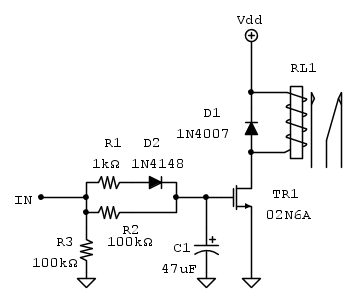

[13] Re: telecomando cancello collegato alle luci frecce
Messaggioda Foto Utenteattila666 » 12 nov 2022, 0:09
intendevo qualcosa del genere, che mi avete consigliato su questo forum ed è funzionante (per altri scopi) al posto del relè inserirei il telecomando, e visto il basso assorbimento del telecomando forse non serve il MOS e metterei un transistor, che ne pensate ?

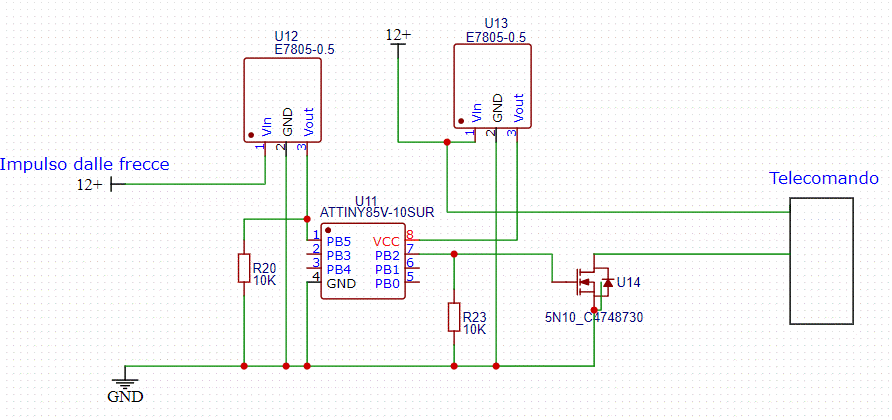

@vince59 ho provato a simulare il circuito che proponi, e mi viene fuori una cosa così, sbaglio ? quindi ok l'innovazione, ma ripeto ne vale la pena ?
ciò non toglie che ti ringrazio per il tempo che mi dedichi :ok:

Messaggioda Foto UtenteThEnGi » 12 nov 2022, 12:25
Non puoi usare i 7805 con una tensione inpulsiva (vedi U12)
Usa un partitore per portare i 12V a 5V. (lato ingresso)
manca la resistenza sul gate del mosfet
e per l'amor del cielo condensatori di disaccoppiamento, sia per il 7805 che usi da alimentazione che per il micro !
Edit: non so per le moto, ma per le macchine la tensione nei circuiti (batteria carica e motore acceso) arriva anche a 14V, considera anche questo !

[17] Re: telecomando cancello collegato alle luci frecce
Messaggioda Foto Utenteattila666 » 12 nov 2022, 12:33
@ThEnGi hai ragione, non sono ferratissimo per la parte elettronica, e poi lo avevo buttato li solo per condividere con @vince59 che non sono mai "due" componenti per realizzare un circuito, e invece puoi dare un'occhiata al post#13 per adattarlo alle mie esigenze ?
edit-anche per le moto, ma il telecomando non ne soffre

[18] Re: telecomando cancello collegato alle luci frecce
Messaggioda Foto Utentevince59 » 12 nov 2022, 13:18
se aspetti dopo pranzo ti faccio vedere io cosa ho realizzato e dovrei ancora avere il codice di Arduino. Io ho fatto molto più semplicemente.
Ne ho messo uno (attiny85) anche dentro il caricabatterie di lidl per automatizzare l'accensione e fare in modo che all'inserimento della 220 si ponesse subito in modalità carica senza dover premere io due volte il pulsante dato che era nel gavone del motore della barca. IN questo caso non ho usato il 7805 in quanto avevo già disponibili i 5vdc.
unaltro l'ho messo in un localizzatore GPS per autoaccenderlo nel caso si fosse spento per qualsivoglia motivo anche qui avevo già i 5vdc disponibili.
Il concetto è:
- 7805 per avere i 5vdc dai 12 della batteria prelevando tensione da un utenza sotto quadro;
- alimenti il micro sui piedini 4(gnd) ed 8 (+5vdc);
- prelevi l'impulso dal tasto abbaglianti/freccia e lo applichi sul piedino input del micro (esempio pin fisico 2). Come ti è stato detto NON puoi usarlo come alimntazione MA come impulso per il micro!;
- verificato che tipo di circuito/segnale viene chiuso dal tastino del TX cancello, colleghi in parallelo i terminali ai piedini del micro che intendi utilizzare per pilotare l'uscita. L'uscita è gestibile come vuoi attraverso il codice. Puoi temporizzarla sui due secondi, un tempo più che sufficente per un TX apri cancello.
Spero di aver illustrato chiaramente.

[19] Re: telecomando cancello collegato alle luci frecce
Messaggioda Foto UtenteThEnGi » 12 nov 2022, 13:39
Foto Utenteattila666io sono per il micro, anche perché mi sembra la soluzione più adatta !
riposo -> Impulso-> TX -> dealy -> riposo, io farei cosi, ma personalmente lo farei con gli abbaglianti. io li uso meno delle frecce
Comunque mai ti sforzi mai impari, stiamo parlando di massimo 10 componenti.
Prova a sforzarti a mettere giù uno schema
Hai modo di programmare l'Attiny ?
vado a pranzo anche io, vediamo cosa proponeFoto Utentevince59.
