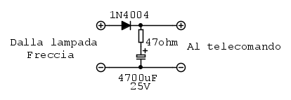

BrunoValente ha scritto:Con il solo mosfet non ci sono parti meccaniche, è sicuramente più semplice di quel casino fatto con il micro e due regolatori e, visto che il telecomando va a 12V serve comunque mettere un mosfet anche se utilizzi il micro.
Mettendo solo il mosfet per temporizzarlo basta aggiungere un condensatore e qualche resistore.
Ma, visto che il telecomando assorbe poco, forse potrebbe anche bastare qualcosa del genere.
Scusa se mi permetto ma.... Ecco il mio uomo :ok:
Dopotutto era quello che avevo chiesto dall'inizio
attila666 ha scritto:ok potrebbe essere una strada, ma perché aggiungere logiche da programmare e altro quando con un condensatore un transistor un paio di resistenza e uno zener "credo" di risolvere ?
come ho già detto ringrazio @vince59 perché sono convinto che in questo ambito i dubbi e le alternative siano alla base della conoscenza (infatti non conoscevo il chip che mi hai indicato e ne ho presi un paio da Ali per provare a farci qualcosa), ma per semplicità proverò lo schema del Grande @BrunoValente

attila666 ha scritto:...ma per semplicità proverò lo schema del Grande @BrunoValente
Attenzione però, io ho due dubbi: il primo è che, come ho già detto, non sono molto convinto che il problema dipenda dal fatto che la tensione sia intermittente, il secondo è che, non sapendo quanto assorbe il tuo telecomando, potrebbe essere necessario maggiorare il valore del condensatore che ho stimato proprio a naso.

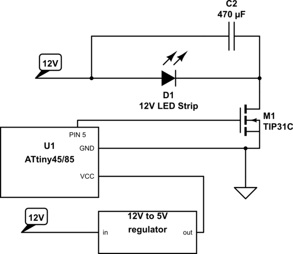

Ripeto non sono un tecnico. Per la parte teorica non sono grado in darti spiegazioni e ti seguo con difficoltà...nella pratica ho risolto, quando necessario, inserendo un transistor pilotato dal micro...l'ultimo che ho fatto su un ESP NODE MCU nel quale ho dovuto pilotare un carico non pilotabile direttamente dal micro. Il tutto assemblato senza PCB.
Nel circuito di cui si tratta - a meno che non stia dicendo castronerie - ipotizzando una massa comune, ho pensato che - SEMPLICEMENTE- mettendo su LOW il pinout del micro sul piedino del tasto del TX, il segnale possa pilotare il TX. Laddove, il segnale del micro NON dovesse essere sufficiente, monterei un semplice transistor con i necessari resistori. Dal punto di vista costruttivo, ho sempre dovuto trovare soluzioni preferibilmente senza PCB poi agglomerate in resina o comunque impermeabili. Peccato che non ho fot ma se le trovo ti faccio vedere cosa mi è venuto fuori.

...una foto per unesempio del circuito con micro e mosfet...partirei da questo...è un esempio trovato in rete per pilotare dei led.

Sarà che quando sono nato i micro erano solo degli interruttori, ma utilizzare addirittura un microcontrollore per fare una cosa del genere mi sembra davvero overkilling.
Scusate ma non ho resistito.

PietroBaima ha scritto:...mi sembra davvero overkilling.
:ok:
vince59 ha scritto:...una foto per unesempio del circuito con micro e mosfet...partirei da questo...
Ecco partiamo da questo: da quello schema togli tutto e lascia solo il mosfet, poi aggiungi un condensatore e un paio di resistenze e il gioco è fatto, non capisco proprio cosa ti faccia preferire quella inutile complessità.
Ti faccio notare quanto sia assurdo quel condensatore elettrolitico da 470uF in parallelo al led, evidentemente il progettista è un cane... micro o non micro trovo assurdo che ci si affacci al mondo dei microprocessori senza sapere un'acca di elettronica.
E poi il TIP31C non è un mosfet, è un transistor bipolare, quindi o è sbagliata la sigla oppure è sbagliato lo schema perché in quel modo si può pilotare un mosfet non un transistor bipolare... sì è proprio un cane!

@PietroBaima: Sicuramente avrete più esperienza e studi elettronici di quanto ne sappia io, ma non condivido il vostro approccio. Parliamo addirittura, ora, di overkilling (ti assicuro che nel settore in cui operavo si poteva parlare di overkilling ma qui mi pare un esagerazione!). Partendo da Arduino mi sono trovato bene "giocando" con i micro ed ho soddisfatto le mie esigenze. Ne ho comprato una manciata in Cina e li utilizzo e programmo...ed imparo anche un po' di programmazione) pur NON essendo un tecnico.
@BrunoValente: continui a definire inutile complessità, quella che io invece trovo la parte "affascinante". Programmare il micro e fargli fare esattamemte quello che voglio attraverso istruzioni invece di utilizzare componenti aggiuntivi. Ho postato lo schema - cercato velocemente sul web - quale esempio di accoppiamento attiny/mosfet o quello che è, e ti sei scatenato in giudizi offensivi verso l'autore che non sappiamo nemmeno chi sia. Puoi trovare assurdo quello che vuoi, ma grazie a dio ognuno è libero di affacciarsi dove vuole quando vuole...io trovo assurdo il tuo atteggiamento.

Giusto per chiudere, mi sembra doveroso condividere il corretto funzionamento di quanto proposto da @BrunoValente, Grazie ancora a tutti O_/
