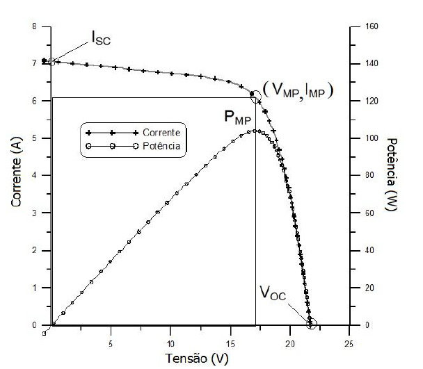

Un pannello FV ha una curva caratteristica I-V come in figura
in cui sono mostrate una curva I-V ed una curva di potenza erogata dal pannello.
Ad ogni puntino corrisponde uno stato di funzionamento che viene imposto dal circuito esterno cui è collegato il pannello.
Esso non può generare una corrente maggiore della Isc e una tensione maggiore della Voc.
In tali punti estremi però o la tensione è nulla (siamo in corto circuito: Isc) o la corrente è nulla (siamo a circuito aperto: Voc)
Regolando opportunamente la resistenza di carico posso impostare il punto di lavoro in una posizione qualsiasi e quindi prelevare dal pannello la potenza necessaria.
Kagliostro ha scritto:OK, quindi l'energia c'è ma non viene prodotta potenza ?
Semplifico, pensa al pannello come una batteria e al inverter come un interruttore
(salto varie conversioni DC/AC, MPPT, Ecc).
Quando la rete assorbe potenza l'interruttore si chiude, quanto la potenza dal pannello non serve l'interruttore si apre.
Quando apri l'interruttore di una batteria cosa succede ? Nulla semplicemente non scorre corrente di conseguenza non viene assorbita potenza
Il FV non è una turbina eolica in cui è necessario dissipare la potenza per limitare i giri.
Semplicemente apri il circuito => Ifv = 0 A => Pfv = 0 W
