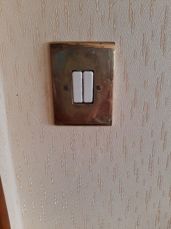

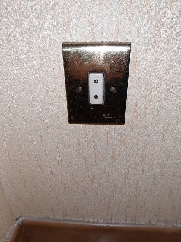

Messaggioda Foto Utentethemisterx » 15 nov 2022, 0:40
innanzitutto grazie per le ulteriori risposte di tutti.
allego le immagini sia dell'interruttore, che delle prese che sono presenti in più di una stanza

Messaggioda Foto UtenteSediciAmpere » 15 nov 2022, 14:30
invertitore in ottone
Grazie per le foto, la prossima volta per favore caricale sul forum, senza usare server esterni

Non c'è bisogno di smontare tutte le prese per vedere che nel tuo caso NON c'è l'impianto di messa a terra! Si vede già dalle foto che hai allegato.
L'impianto nel tuo caso non è a norma. Il verificarsi di una dispersione (per usura su un cavetto) o di un cortocircuito potrebbe dar vita ad un principio di incendio. A mia zia in un impianto simile (realizzato ad inizi anni 80) al tuo è successo, ed ha fatto 5k€ di danni, soltanto perché è stato preso in tempo l'incendio.
Non è tanto l'obsolescenza dei materiali il problema, ma quanto la non adeguatezza dell'impianto alle norme di sicurezza entrate in vigore dopo la realizzazione del tuo impianto. Queste norme impongono accorgimenti realizzativi che nel tuo caso (quando è stato fatto il tuo impianto) non erano previsti. In ogni caso ora non è che non dormi piu la notte. L'impianto potrebbe continuare a funzionare altri 40 anni senza che succeda nulla!! Se però vuoi stare piu tranquillo investi 4-5k€ e lo fai adeguare alle norme da un elettricista qualificato.
