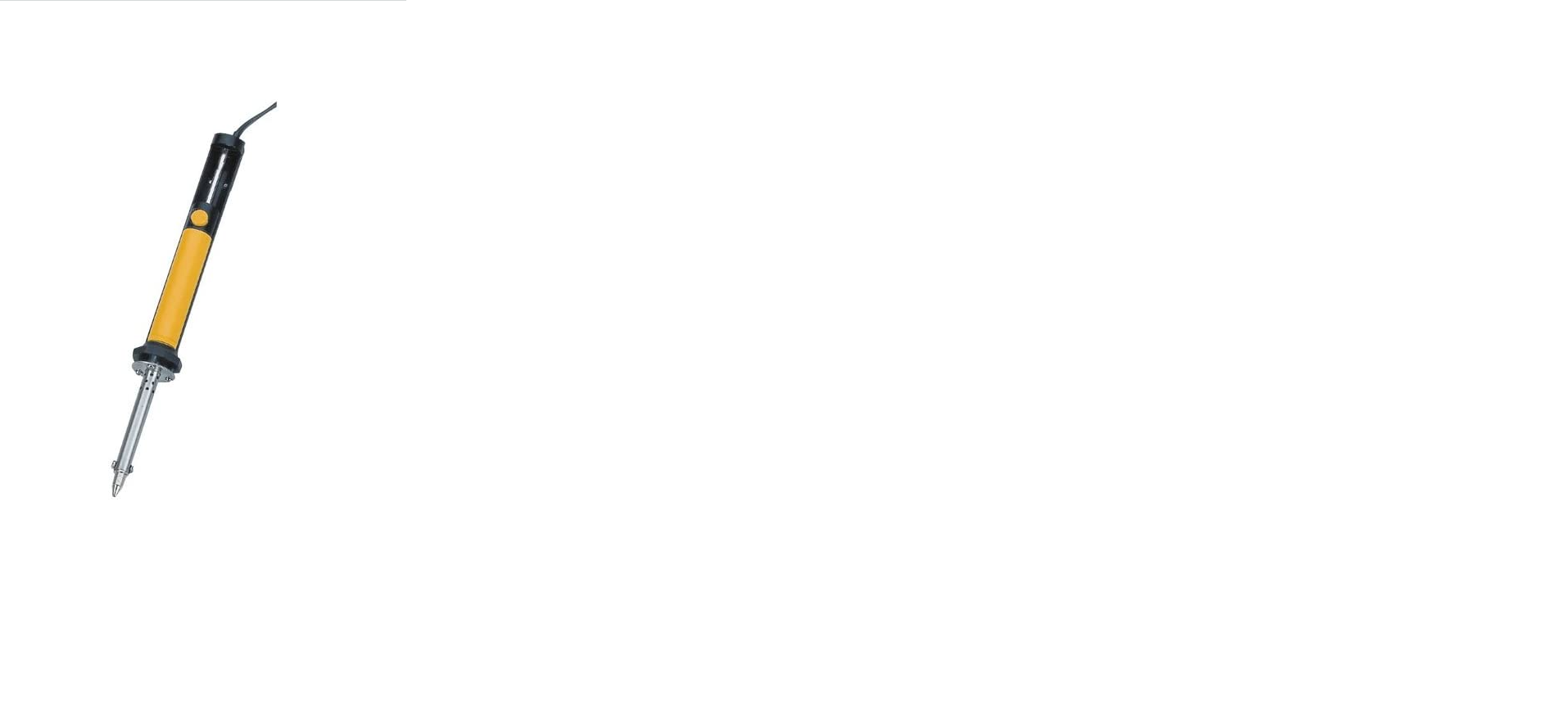

Ciaoo a tutti siccome ultimamente mi capita di dissaldare componenti utilizzo la classica pompetta succhia stagno oppure la trecciola in rame, ho provato ad usare anche la pompetta succhia stagno che si riscalda , inizialmente l'ho trovata molto comoda , dopo vari usi ha iniziato ad avere problemi ecc, vabbe che l'avevo pagata poco circa una decina di euro , però pensavo che durasse un poco di piu, avevo letto degli ottimi commenti su quel prodotto, a questo punto volevo chiedervi un consiglio siccome non ne faccio un uso professionale cosa utilizzate voi ? una stazione dissaldante per mè è sprecata ,visto che non è che la uso per dissaldare tutti giorni, comunque se c'è un alternativa alla classica pompetta succhia stagno che almeno resiste un poco ben venga

Servirebbe un link al prodotto, per cercare di capire quali problemi possa avere, comunque indicativamente bisogna fargli un po di manutenzione, come del resto anche alle stazioni dissaldanti.
Se ha un'ugello, ti avranno probabilmente dato anche almeno un'attrezzino per tenerlo pulito, altrimenti ci sono a poco prezzo, se ha un serbatoio per lo stagno aspirato serve tenerlo regolarmente svuotato, lo stesso per il filtro che evita che polvere di stagno e fumi si infilino nell'aspiratore intasando la girante (se e' del tipo con l'aspiratore a motore ovviamente), e cosi via.
Anche se e' solo una pompetta a molla con unito il riscaldatore, un minimo di manutenzione serve comunque

per postare il link del prodotto , se non è un problema di pubblicità o altro lo metto , mi sono messo a fare manutenzione diverse volte per tenerlo pulito , il problema è che si era colata una guarnizione tra la parte riscaldante e la pompetta ,caso mai posto la foto, si ha l'ugello però non ha nulla in dotazione per pulirlo , l'ho pagato solo 10 euro , ho provato a cercare qualche oring o guarnizione per mettere , ma forse non essendo la misura corretta non aspirava molto,

Non dovrebbe essere un problema postare il link, non stai mica facendo pubblicita'
gli attrezzini per la pulizia li trovi a poco su Aliexpress, esempio questo o altri simili, l'ugello va tenuto pulito ogni tanto (occhio a non scotarsi, va fatto a caldo) perche' lo stagno fa presto a creare ossido che poi lo intasa, le guarnizioni se sono fra la parte che scalda ed il corpo e' meglio cercarle di silicone arancio, reggono di piu al calore (sempre su Aliexpress se ne trovano di ogni misura di solito)
