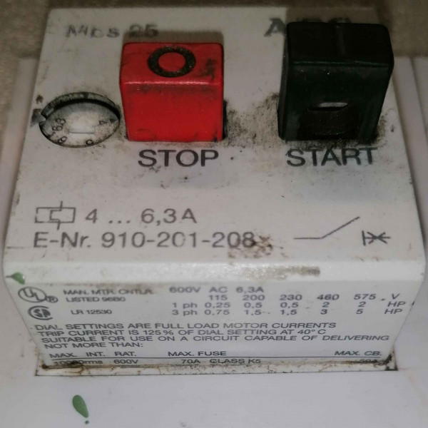

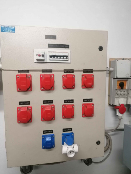

Quando stamattina ho scoperto che la macchina non era ancora partita dal magazzino, ho fatto una prova al volo nel nostro secondo laboratorio, molto più grande e con una rete indipendente, e la macchina funziona perfettamente. Tra l'altro ho sentito anche il cliente, che mi ha spiegato che a lui il salvavita scattava istantaneamente, e ciò era sicuramente causato da una resistenza che aveva il quarzo rotto e quindi l'anima toccava direttamente la carcassa.
Ora che ho imparato che il magnetotermico del quadro mobile nel laboratorio minore è cablato diversamente, vedrò se è fattibile sistemarlo senza impazzire. Allego qua sotto due foto, in cui si vede sia il quadro in questione (che si vede che a destra è collegato ad una presa trifase 380 V 4 poli) per intero, sia la parte esterna del salvavita, con i dettagli tecnici scritti in piccolo, tra cui i principali sono 600 V, da 4 a 6.3 A, e che è impostato sui 6.3 A. Ovviamente se dovessi avere problemi a riguardo, dopo essermi ripassato tutte le guide che sono disponibili qui, aprirò un nuovo thread.
Grazie ancora!
, il problema era dato dal salvavita!Quando stamattina ho scoperto che la macchina non era ancora partita dal magazzino, ho fatto una prova al volo nel nostro secondo laboratorio, molto più grande e con una rete indipendente, e la macchina funziona perfettamente. Tra l'altro ho sentito anche il cliente, che mi ha spiegato che a lui il salvavita scattava istantaneamente, e ciò era sicuramente causato da una resistenza che aveva il quarzo rotto e quindi l'anima toccava direttamente la carcassa.
Grazie ancora!
Scusa, ma quello non è un Differenziale Puro o Magnetotermico,
(Salvavita è il nome commerciale dato da un Produttore)
ma è un Termico da 6,3 Amper ×230V =1500W per Fase.
Con 3 kW interviene in pochi secondi, mentre con 2 kW avrebbe impiegato molto più tempo.
Presumibilmente protegge un Trasformatore contenuto nel Quadro che fornisce le varie Tensioni richieste.
Va usato principalmente per provare Motori
Buona giornata !
Buona giornata !
