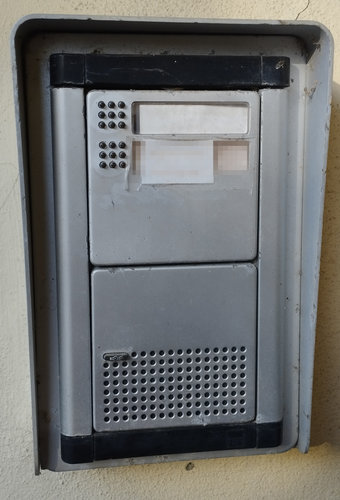

Ciao gente,
dovrei aprire questo campanello per esaminare i fili che lo collegano e specialmente quelli che transitano per la scatola (sto cercando i cavi che collegano l'elettroserratura e spero che siano lì dietro)
Il pannello è marcato LT, e siccome è un po' datato, non vorrei rompere le plastiche.
Quali sono le mosse da fare?
Grazie e buona serata

Non ne sono certo ma potresti provare a fare delicatamente leva (con un attrezzo di plastica, magari una scheda o tessera di qualche tipo) sui profili neri, presumo siano "coperchi" a incastro e sotto vi siano le viti.

intendi farlo scorrere in senso verticale o a scalzarlo?

Prima prova a guardare che non sia un modello vecchio, di quelli che avevano uno o due grani a vite (o viti) sotto il bordo inferiore (quello nero), se non ci sono, i bordini neri sono coperture ad incastro per le viti nascoste sotto come dice claudiocedrone.
Alcuni modelli invece erano ad incastro, e per smontarli avevano due "taglietti" sul bordo in basso, dove bisognava inserire un cacciavite a lama piatta e ruotare per fare leva.
Purtroppo e' passato un sacco di tempo dall'ultima volta che ne ho aperto uno, potrebbero aver fatto anche altri sistemi di chiusure che non conosco.

:-) Data la domanda davo per scontato che Foto Utenterbacchi avesse già guardato tutto intorno in cerca di viti o intagli; comunque intendo di far leva per scalzarli.

Ok grazie, proverò a fare leva in tutti i versi, dopo aver spruzzato dello sbloccante per favorire scorrimenti.
