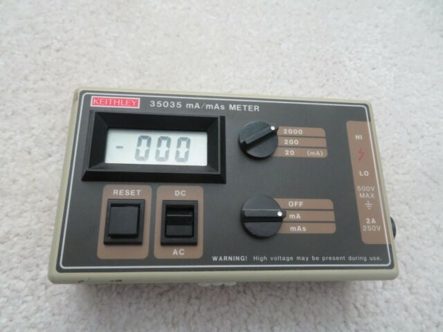

Messaggioda Foto UtenteMariX » 25 nov 2022, 21:53
jaelec ha scritto:Ora se si mette un voltametro per me ha senso far vedere il passaggio di carica tra un elettrodo all'altro, non quando si mette un voltmetro.
Per vedere il passaggio di carica tra un elettrodo e l' altro si può usare anche un mAsmetro che è più pratico.
Il limite è dato dal fondo scala, al massimo solo a un paio di Coulumb (mA * s).
mAs meter Keithley 35035
