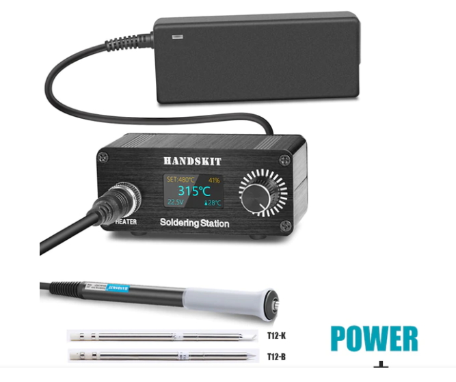

Ti consiglio di valutare anche questo
Ci sono anche molte punte di diversa misura, sono facili da cambiare anche in opera, temperatura regolabile e 70W di potenza e per me, cosa importante lo spegnimento automatico dopo poco più di un minuto e la riaccensione a " tilt " dello stilo e pronto a temperatura in 4-5 ".
E' senz'altro made in Cina, ma il costo è basso e il funzionamento è ottimo ed ha una ampia scelta di modelli ed accessori, tra l'altro le punte di ricambio costano veramente poco.
Un'altra caratteristica importante è quella che la punta di ricambio include anche la resistenza, in questo modo viene eliminata la possibilità di rimanere senza saldatore una volta che si scoiupa la resistenza .
Secondo me da del filo da torcere anche ad un saldatore Weller di pari potenza.

Messaggioda Foto UtenteDR1 » 11 feb 2023, 13:27
setteali ha scritto:Ti consiglio di valutare anche questo
Sembra molto buono, ma io non ho mai acquistato su aliexpress.

[7] Re: Saldatore a stagno economico
Messaggioda Foto UtenteDR1 » 11 feb 2023, 14:07
alev ha scritto:Le trovi anche su Amazon
Non riesco a trovalo della handkit, escono solo altri marchi a prezzi tre volte tanto.

Messaggioda Foto UtenteEtemenanki » 11 feb 2023, 14:48
"handskit" e' sempliemente uno dei tanti nomi di fantasia che i rivenditori usano per rimarcare e distribuire prodotti all'ingrosso senza marchio.
Attenzione anche al "costo di spedizione", concettualmente, qualsiasi venditore che chieda come spedizione una cifra pari o superiore al costo dell'oggetto (ed inoltre, quando si parla di spedizioni dalla Cina, considerati i bassissimi costi di spedizione che hanno, chiunque chieda piu di 5 o 6 dollari in media), ha il 99% di possibilita' di essere un truffatore, o comunque un venditore non onesto e che sarebbe da evitare.
Detto cio', dovresti cercarlo con il tipo di punta (quella e' una serie T12, dove il riscaldatore e' integrato nella punta, cosa che ha sia vantaggi che svantaggi, come tutto), quindi dovresti cercare tipo "T12 soldering station oled" e poi saltare e scartare tutte le inutili pu***nate non correlate alla tua ricerca che il fallimentare motore di ricerca di aliexpress ti presenta ogni volta che cerchi qualcosa, fino a trovare quello che ti serve.

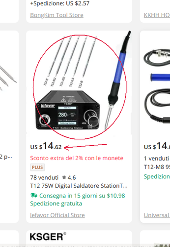

Una volta fatto questo, serve aprirli un po tutti per eliminare la seconda solita truffa stile cinese, cioe' quando pubblicano un prezzo visualizzando un'immagine che poi non corrisponde all'effettiva selezione di acquisto che si apre al momento dell'apertura del link, come ad esempio nelle immagini qui sotto ... vedi un link che offte saldatore, controller e punta ad un certo prezzo:

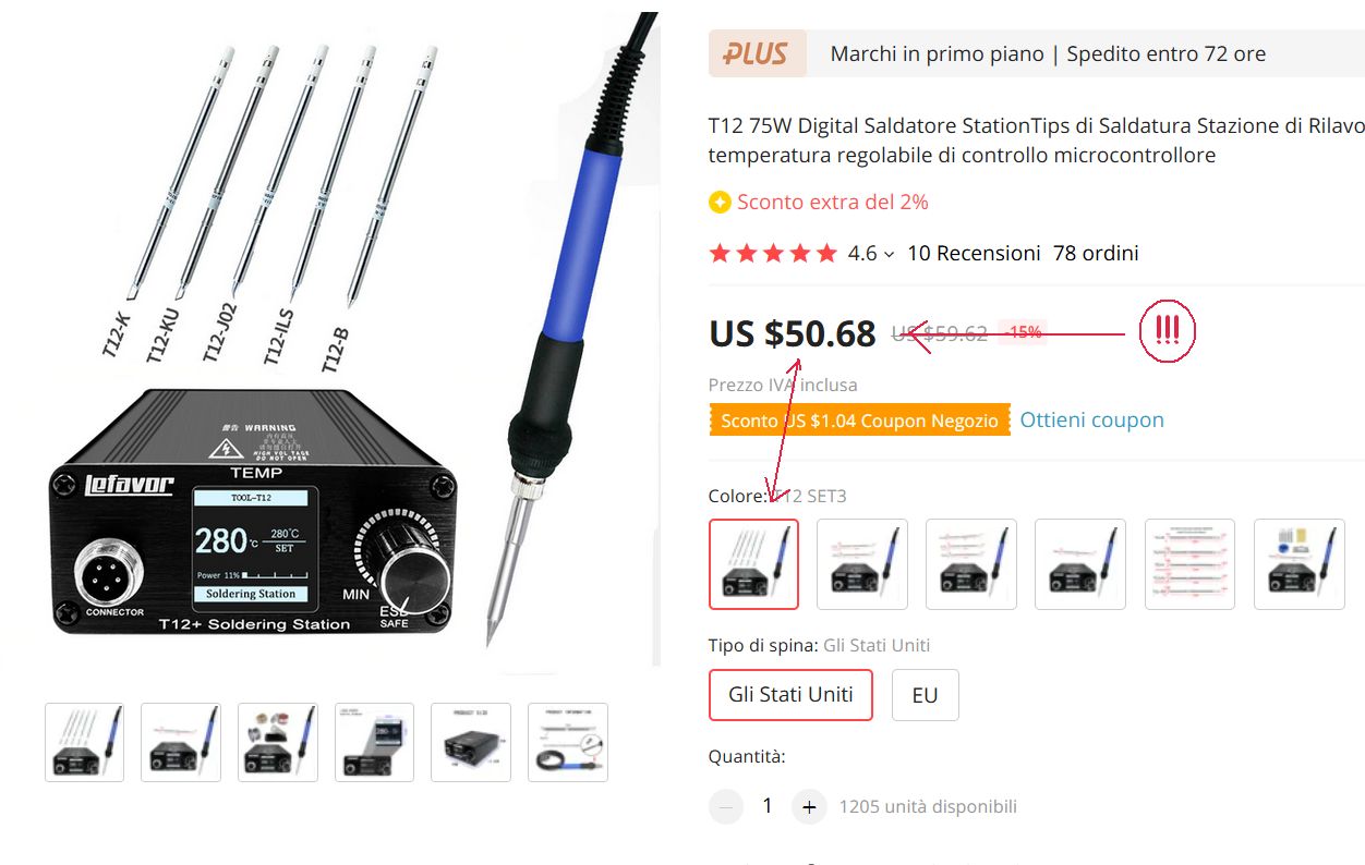

Lo apri, e scopri che invece e' selezionata un'opzione differente da quella presentata:

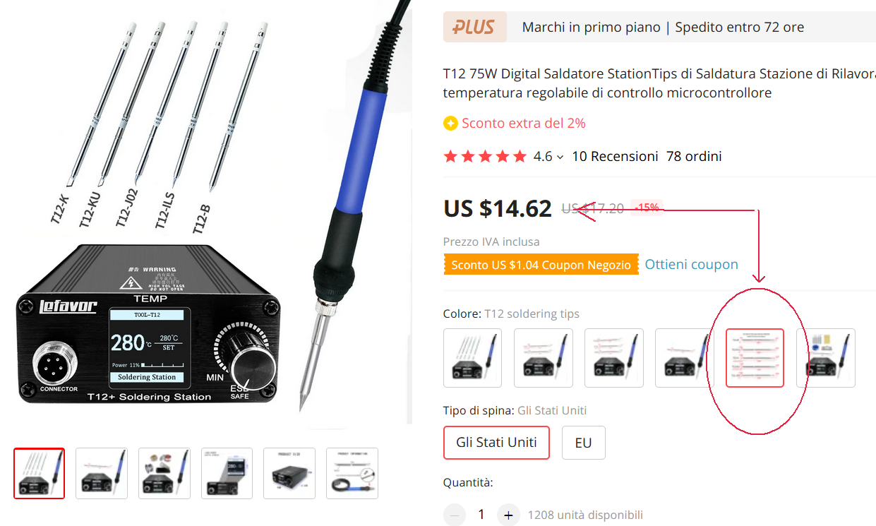

E quando selezioni l'opzione che inizialmente era proposta a quel prezzo, scopri che e' molto superiore a quanto prospettato in origine:
Anche questo e' il tipico comportamento da truffatore, che indica un venditore da evitare.

[10] Re: Saldatore a stagno economico
Messaggioda Foto Utentealev » 11 feb 2023, 17:16
Motivo in più per fidarsi di Amazon (dove non ho mai sentito di truffe) :roll:
Per quanto riguarda l'handskit, credo si debba anche aggiungere il costo di un alimentatore (minimo 16 V, 3 A mi pare)
