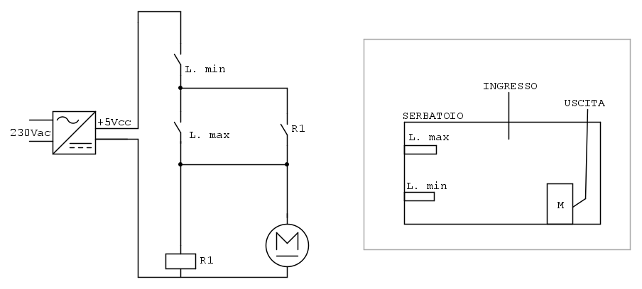

Ho comprato delle piccole pompe da 5Vcc, alimentabili anche tramite carica batterie del telefono. Hanno una discreta portata e penso che funzioneranno benissimo una volta abbinati ad un relè temporizzato e un galleggiante. Vi tengo aggiornati, spero di finire il lavoro entro pochi giorni, aspetto che mi arrivino gli ultimi componenti.
Giovanni123
502 1 3 6 - Sostenitore
- Messaggi: 606
- Iscritto il: 5 mag 2017, 9:05

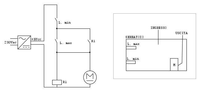

Questo fine settimana ho lavorato sul sistema per smaltire la condensa. Questa è l'idea ufficiale:
Ho avuto un po' di problemi utilizzando un carca batterie per telefono, che appena si attivava la pompa mi diseccitava il relè e non funzionava in modo continuativo.
Cambiando alimentatore con uno da 5V 2A adesso funziona. Purtroppo devo cambiare la vaschetta di plastica, perché si è rotta nel fare le prove
