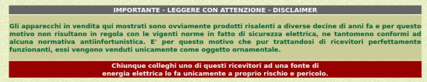

Mi sono capitati vari siti in cui si vendono o riparano/restaurano radio d'epoca, ma non c'è nessun riferimento al fatto che non sono a norma e sono rischiose.
L'unico che mi è capitato è:
http://www.radiopistoia.com/vendite.htm
C'è anche una parte che descrive e propone soluzioni al problema, ma non credo che sia applicabile da chi non ha nessuna cognizione tecnica di elettricità/elettrotecnica:
http://www.radiopistoia.com/sicurezza/index.htm
