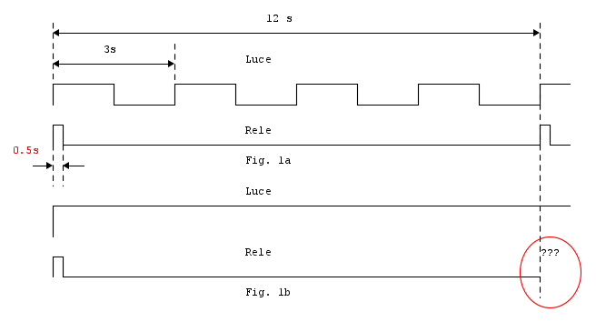

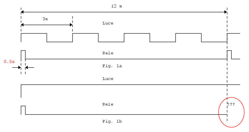

[2] Re: Circuito di comando relè
Messaggioda Foto Utenteelfo » 29 nov 2022, 14:45
Prima di risponderti vorrei chiederti:
1) la Fig. 1a rappresenta correttamente quello che hai scritto?
2) nella Fig. 1b (in cui la luce e' "continua" (e non pulsante)) cosa deve fare il rele' dopo 12s?

[3] Re: Circuito di comando relè
Messaggioda Foto Utentembarsan » 29 nov 2022, 16:08
Grazie per l'analisi.
La rappresentazione è perfetta. :ok:
Il caso specificato di luce continua non è previsto, ma se fosse necessario prevederlo, direi che dopo i dodici secondi, quando il circuito torna ad armarsi, la presenza della luce continua potrebbe comportare di nuovo l'eccitazione del relè per mezzo secondo.

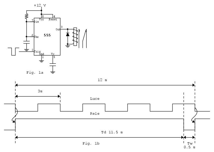

[5] Re: Circuito di comando relè
Messaggioda Foto Utenteelfo » 29 nov 2022, 21:21
Provo a dare una prima risposta (bozza di circuito) che soddisfa solo marginalmente ;e rochieste di Foto Utentembarsan prendendo spunto da quanto scritto da Foto UtenteEtemenanki \
Il riferimento del circuito e':
https://www.ti.com/lit/ds/symlink/lm555.pdf
pagg 12,13
paragrafo 8.2.2.1 Frequency Divider
Il circuito qui sotto:
- produce un impulso Tw da 0.5 s ogni 10 s se eccitato con una frequenza da 3 Hz
MA ha (almeno) I seguenti problemi:
- la durata dell'impulso a 0.5 dipende dalla frequenza da 3 Hz e dalla durata di Td (no bbuono :( )
- "chiude il contatto" per 0.5 s solo se:
** il rele' e' collegato tra l'uscita (pin3) e l'alimentazione +12 (non verso massa)
oppure
** viene utilizzato il contatto NC (normalmente chiuso)
- non "funziona" se in ingresso e' presente un segnale in continua (e non 3 Hz)
- non e' evidente l'interfacciamento con la fotocellula
Nei prox post studieremo due tipi di soluzione:
- quick and dirty :(
- canonica :-)
per (tentare di) ovviare ai problemi sopra esposti

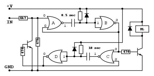

[8] Re: Circuito di comando relè
Messaggioda Foto UtenteEtemenanki » 30 nov 2022, 0:13
A causa della mia poca abitudine ad usare fidocad, ci e' voluto di piu a disegnarlo che a pensarlo ... penso che cosi possa funzionare come descritto, in stile TTL :mrgreen: (ma anche CMOS, volendo :-P )
Per rendere piu comprensibile il tutto ho aggiunto gli stati logici iniziali, non ho messo i valori degli RC dei tempi dato che e' solo uno schema di principio.
Al primo impulso positivo in ingresso, il primo monostabile aziona il rele' per 0.5 secondi tramite il transistor, ed allo stesso tempo innesca il secondo monostabile, il quale inibisce l'ingresso tramite l'altro transistor per 10 secondi, il transistor ha una doppia funzione qui, mentre il secondo monostabile e' attivo, mantiene l'ingresso a zero impedendo ad altri impulsi di reinnescare il primo monostabile, quando il secondo si spegne ed il transistor si apre, se l'ingresso e' a zero non succede nulla fino al successivo impulso in ingresso, mentre se invece nel frattempo l'ingresso e' rimasto ad 1, si genera un'impulso che riattiva il ciclo da capo.

[9] Re: Circuito di comando relè
Messaggioda Foto UtenteElidur » 30 nov 2022, 8:50
L'integrato qual è? SN7402 ?
Foto UtenteElidur
