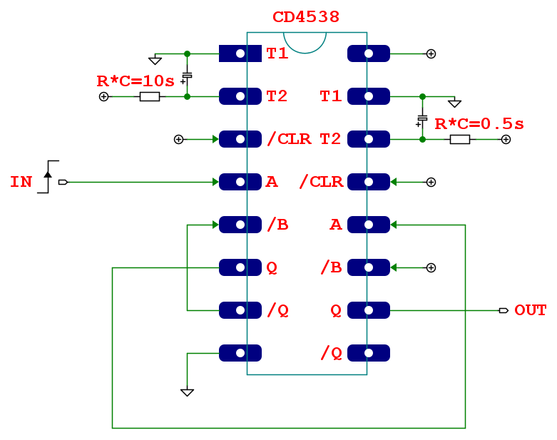

[22] Re: Circuito di comando relè
Messaggioda Foto Utentedjnz » 1 dic 2022, 19:05
Io rilancio col 4538. Monostabile 10 sec non retriggerabile attivato su fronte di salita, e impulso di 0.5 sec in uscita.

[24] Re: Circuito di comando relè
Messaggioda Foto Utentestefanopc » 1 dic 2022, 21:38
djnz ha scritto:Io rilancio col 4538.
In passato l'ho utilizzato per scopi simili ed è sicuramente migliore del 555 perché non necessita di impulsi di trigger "su misura" ma lavora semplicemente sui fronti (di salita o discesa).
