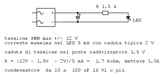

buongiorno e grazie per i vostri consigli. penso che la soluzione con il ponte raddrizzatore sia la più comoda, e vi chiedo un'ultima cosa. funziona anche con alimentazione in PWM? :mrgreen:

Messaggioda Foto UtenteGioArca67 » 3 dic 2022, 9:52
Dipende dalla frequenza del PWM: se alta poiché l'occhio non percepisce le rapide variazioni (è un filtro passa basso) vedresti una luce continua, ma al variare della velocità comunque hai una variazione della luminosità media emessa e quindi percepita.

[16] Re: un quesito elettromodellistico
Messaggioda Foto Utentesetteali » 3 dic 2022, 10:10
Ci metterei un bel condensatore elettrolitico sull'uscita del ponte, si dovrebbe attenuare lo sfarfallìo.

[17] Re: un quesito elettromodellistico
Messaggioda Foto UtenteMarcoD » 3 dic 2022, 12:05
Se con il PWM, metti un condensatore, filtri al valore massimo, quindi la tensione ( e la luminosità del LED) è quasi indipendente dalla tensione media ai motori della locomotiva.

[19] Re: un quesito elettromodellistico
Messaggioda Foto UtenteMarcoD » 3 dic 2022, 13:24
inserisco un progettino di massima:
