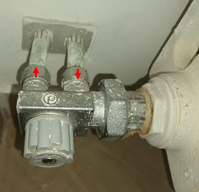

Messaggioda Foto UtenteStrikeD » 4 dic 2022, 17:10
Guerra ha scritto:Nei termosifoni trovi la valvola, classico rubinetto per parzializzare il flusso dell'acqua calda e quindi tarare il tuo impianto di riscaldamento costituito da vari termosifoni, e un'altra valvola il detentore, posta generalmente in basso, che funge anch'essa da parzializzatore del flusso d'acqua nel radiatore. Entrambe hanno la stessa funzione praticamente; il detentore lo apri e chiudi la valvola però con un cacciavite.
Quella in foto è la valvola del mio termosifone. Non ce ne sono altre. C'è solo in alto la valvola di sfiato
Nella foto ho evidenziato i simboli poco visibili di direzione del flusso dell'acqua

[7] Re: Vecchie valvole NON termostatiche termosifoni
Messaggioda Foto Utenteclaudiocedrone » 5 dic 2022, 1:08
È coassiale; puoi comunque "modulare" chiudendo parzialmente.

[8] Re: Vecchie valvole NON termostatiche termosifoni
Messaggioda Foto UtenteKagliostro » 5 dic 2022, 16:06
Ormai è da molto che sono fuori dal giro, comunque perlomeno alcuni modelli di valvola monotubo avevano un detentore incorporato
Il detentore si dovrebbe regolare (come ha fatto vince59) in modo da avere il flusso voluto con la valvola del radiatore completamente aperta, serve, ad esempio, se si ha un radiatore lontano per evitare che quelli più vicini "assorbano" tutta la portata della pompa lasciando a quello lontano solo un filo di flusso di acqua calda
Qui un documento (in questo caso un particolare modello della FAR) dove si può vedere che le valvole monotubo sono munite di bypass e quindi chiudere un radiatore non vuol dire bloccare il flusso a tutti i radiatori
https://www.far.eu/_download_far/far_al ... anuali.pdf
Su questo tipo di valvola forse è più facile capire il funzionamento del bypass
