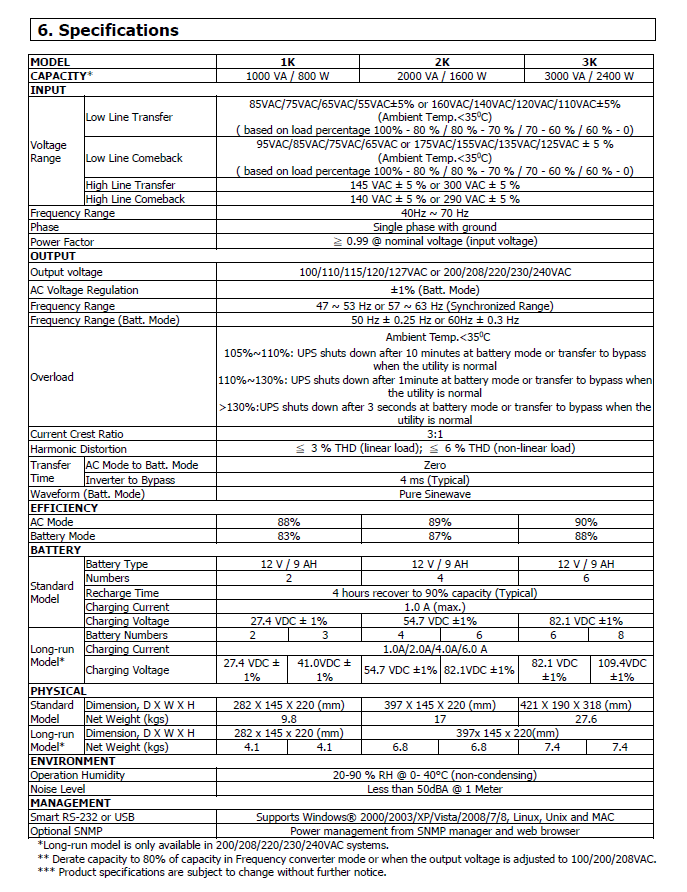

Se a qualcuno può interessare, allego le principali caratteristiche tecniche, tratte dal manuale:
Notizie più dettagliate si possono trovare sul sito web del costruttore.
