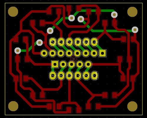

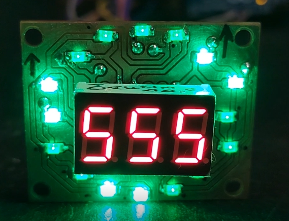

Il risultato è effettivamente molto piccolo (circa 40*40mm), ma non funziona; o meglio funziona a metà.
Infatti l'angolo di rotta mi viene correttamente visualizzato, ma i led verdi rimangono sempre costantemente accesi.

Il test dei led funziona come mi aspetto (e quindi vedo i led verdi accendersi/spegnersi in una sequenza disordinata - anche se rimangono tutti sempre accesi fiochi....), ma quando poi c'è da eseguire la parte che simula la bussola, rimangono accesi fissi e splendenti, mente sul display girano correttamente i numeri da 000 a 359.

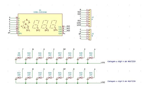

Senza lo schema con cui li hai collegati (e magari un paio di foto a fuoco per cercare di capire se ci sono guasti, anche se dalle foto e' difficile), sara' dura riuscire a darti una risposta che possa esserti utile

Allego lo schema del circuito e una foto del circuito in funzione durante il test (si vede che alcuni led verdi sono accesi appena appena, mentre quelli in fase test sono completamente accesi).
Sto provando a fare dei test software "personalizzati" (una semplice ciclo che accende e spegne in sequenza ogni singolo led), i segmenti del display fanno quello che mi aspetto ma quando tocca ai led verdi stavolta rimangono sempre accesi (quindi non li vedo accendersi e spegnersi come per il display), non ne vogliono sapere di spegnersi.
L'unico modo di farli spegnere è scollegare il filo che li connette al piedino del MAX (tolgo il collegamento al digit 3 e si spegne la metà dei led verdi, levando il collegamento al digit 4 si spegne l'altra metà)
Il circuito e' lo stesso della versione funzionante, pero' i catodi comuni dei verdi NON hanno le connessioni in comune con i catodi dei led rossi dei display, giusto ?
I led verdi hanno una VF maggiure di quelli rossi, se fossero direttamente in parallelo un led rosso ed un led verde, il verde non si dovrebbe proprio accendere, mentre li li multiplexi in modo indipendente con il MAX, pero' i verdi si accendono anche quando non dovrebbero ? ... strano, come sono collegati ai pin del MAX ?

Si, ho usato lo stesso schema e cambiato solo il PCB, essendo passato da led standard rettangolari a quelli SMD
I catodi comuni vanno a 2 digit separate, la 3 e la 4 (una ogni 8 led - sono 16), mentre gli anodi vanno a gruppi di 2 per ogni lettera (segmenti)

L'unica cosa mi che mi verrebbe da fare adesso è solo rivedere il PCB a livello di disegno. Forse ho toppato qualche via passante, ma non mi spiegherei perché allora testandoli singolarmente funzionano come dovrebbero...
