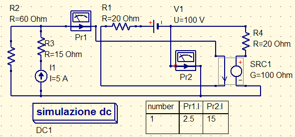

Non capisco come si mette il voltometro oppure amperometro in QUCS mi allegate un file che ci sia un circuito fatto con questo programma ?
dopo fatto il circuito esce una pagina bianca
[79] Re: Resistori Equivalenti
Messaggioda Foto UtenteRenzoDF » 6 set 2009, 18:17
Devi scegliere "probes" dal menu a tendina
e inserirli nello schema

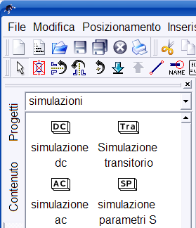

per la simulazione dovrai prima sceglierla da "simulazioni" e inserirla nello schema (simulazione dc per es. nel circuito riportato)

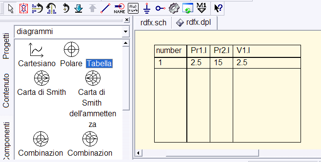

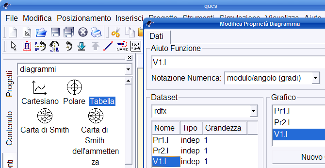

avviata la simulazione, la finestra che ti apparirà, è vero, sarà vuota, dovrai scegliere da "diagrammi" per esempio "tabella" ed indicare cosa ci vuoi vedere scritto, selezionandolo dall'elenco proposto
ottenendo, per es. nel nostro caso il seguente risultato
(che potrà essere copiato e incollato sulla finestra principale)

Funziona! la tabella non avevo usato ecco...
