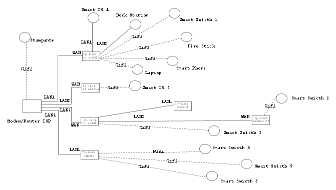

Devo fare questo
Dal modem/router A mi collego via cavo CAT6 di 25m al router B - TP-Link TL-WR841N N300 (mi serve che sia router e access point) - da qui mi collego via cavo CAT6 di 50m al router/modem C - tp-link archer d7 ac1750 - ( mi serve solo access point)
Mi dite in linea teorica quale configurazione devo dare ai due device?
Devo fare questo
Ciao,
di seguito trovate la mia rete attuale. Diciamo una bella porcheria! Non è stata fatta nessuna configurazione ne come Operation mode dei vari device ne come IP etc...
In ogni caso funziona a parte il TpLink Archer C7 che non ha accesso ad Internet.
Da quello che ho letto sul web e che poi è in accordo da quanto detto da:
e
Nel mio caso, semplice Rete Domenstica occorre realizzare una LAN.
Data quindi la configurazione del mio Modem/Router forntito dal ISP:
Su tutti i TpLink tl wr841n ed il TpLink Archer C7 è sufficiente impostare degli IP fissi progressivi contigui, disabiltare i DHCP e possibilmente impostarli come access point e usare solamente le porte LAN
per ogni collegamento ethernet.
Per le TpLink CPE210 è sufficiente impostare solo gli IP fissi come anche per la stampante.
In questo modo credo la stampante sia visibile da ogni Host collegato (almento puntando all'IP)
Per esempio si potrebbe fare partendo dal Modem/Router forntito dal ISP:
Stampante 192.168.101
LAN1-> TpLink tl wr841n - 192.168.102
LAN2-> TpLink tl wr841n - 192.168.103
LAN3-> TpLink tl wr841n - 192.168.104
LAN3-> TpLink tl wr841n - LAN1 - TpLink CPE210 - 192.168.105
LAN3-> TpLink tl wr841n - LAN2 - TpLink Archer C7 - 192.168.106
LAN4-> TpLink CPE210 - 192.168.107
Che ne dite?

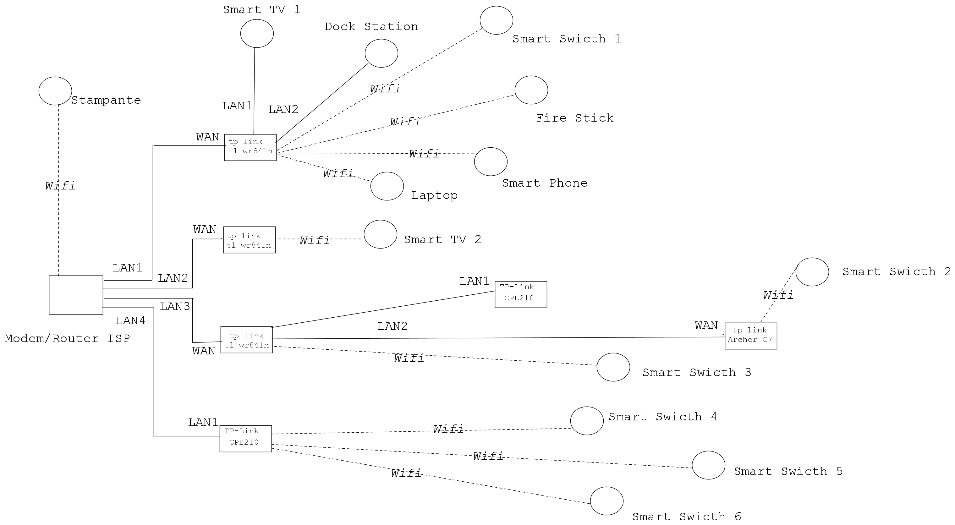

ThEnGi ha scritto:A leggere così al 90 % è un errore di configurazione dei router, secondo me vanno in conflitto. Solitamente dato il numero irrisorio di apparati di rete io gli darei a tutti un IP fisso e disabilito tutto il resto (firewall compresi)
Inoltre solo il router che ha l'accesso a internet deve usare la porta WAN (dsl) gli altri devi collegare le lan.
Internet ->WAN1->Lan1->lan2.1->Lan2.2->Lan3
e
speedyant ha scritto:Si possono usare i router come "switch", ma a parte il primo della catena, gli altri andrebbero impostati per disabilitare il dhcp, tassativo non entrare nelle porte wan, impostati con indirizzi ip statici e "contigui".
Notavo che sono tutti router abbastanza "decenti".
Che ne dite?
Non entro nel merito di una configurazione con così tanti Router però:
Io solitamente lascio un po' di spazio e segmento i device:
192.168.x.0 Il gateway (è il router collegato all'apparato del ISP e fa da DHCP e Firewall)
192.168.x.1-20 .. I device di rete (nel tuo caso sarebbero i router e AP)
192.168.x.21-50 .... I device con ip statico (vedi stampante, server e Smart Switch)
192.168.x.100-200 i dispositivi sotto DHCP (Telefoni,TV, Ecc... )
Il resto vuoto.
EDIT:non so se è un tuo errore di scirittura o cosa valle dei router la rete cambia (per questo server il router) non so se puoi usarli come switch, e a loro volta sono DHCP/Gateway delle rete che gestiscono
es
Rete isp 192.168.0.x, device 192.168.0.1-254. (nel tuo caso le wan dei router)
Rete router 1 (il primo in alto) 192.168.1.x, device sottesi 192.168.1.1-254
eccetera
Per scelta personale poi io il router del'ISP lo uso solo come modem a cui affianco il mio, questo solo perché i provider si lamentano se non usi il loro modem altrimenti avevo solo un apparato modem puro (se ti serve lo vendo
Detto questo con così tanti router che non so fino a che punto possono essere programmati lascio la parola ai più esperti.
