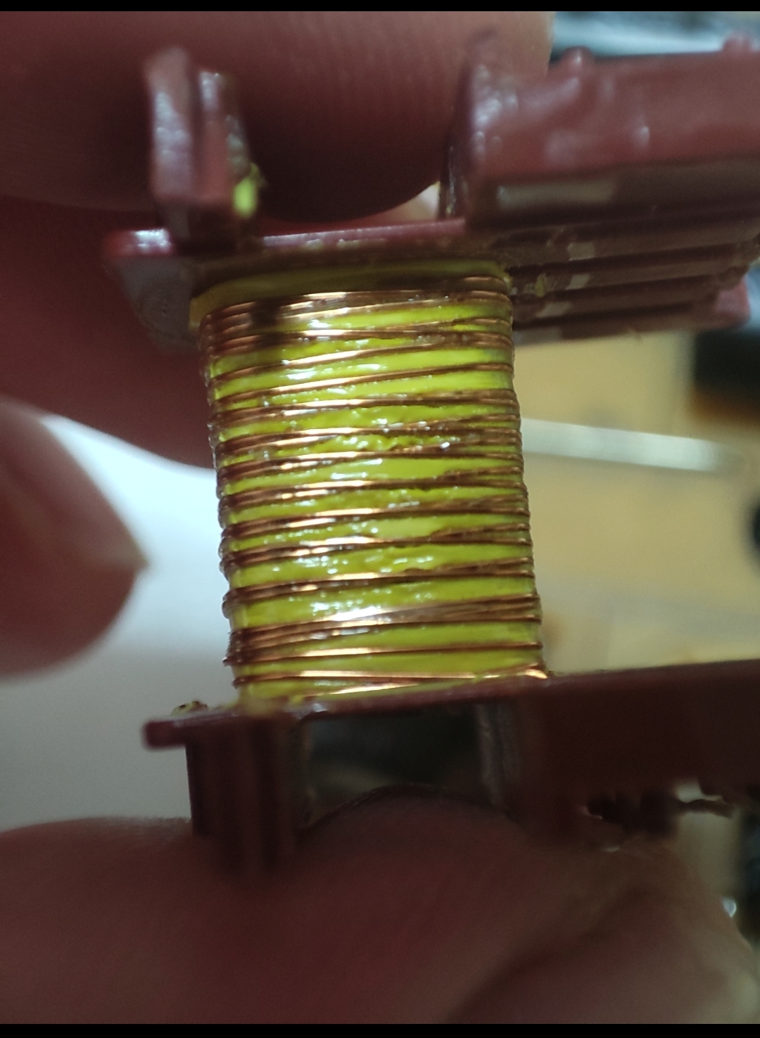

Invece di misurare, ho deciso di svolgere il trasformatore. Il primario sembra abbastanza cotto, ma potrei sbagliarmi.
Eventualmente decidessi di riavvolgerlo, il diametro dei fili influisce? Cioè oltre alla questione spazio, bisogna rispettare il diametro originale per qualche altra ragione? Tipo frequenza/induttanza?

Riavvolto alla meno peggio il trasformatore, funziona!
Grazie a tutti per i consigli.

Ovviamente il diametro del filo influisce eccome. Non e' scelto a casaccio.
Complimenti per la riuscita
ma... non hai fatto un ringing test vero? Sarebbe servito sia a te che ai lettori del post come riferimento futuro!
Hai trovato anomalie negli avvolgimenti?
Hai riavvolto tutti gli avvolgimenti? Che filo hai utilizzato?
Scusa per tutte le domande, ma sono utili a chi legge il thread in casi simili.

Non ho fatto il ring test, perché non avevo gli strumenti per farlo ed ormai era chiaro che fosse il trasformatore.
Tutti gli avvolgimenti erano ok, tranne il primario che era l'avvolgimento più interno, il filo era quasi completamente in corto.
Per riavvolgerlo, ho riutilizzato il filo degli avvolgimenti che erano ok, mentre per il primario ho usato del filo preso da un avvolgimento di un motore di phon che avevo lo stesso diametro.
Prima di riutilizzare i fili, li ho controllati col tester, un puntale su un'estremità, l'altro puntale collegato ad un pezzettino di filo elettrico sguainato, avvolto al filo da controllare, a mo' di spazzola. Fatto scorrere lungo tutta la lunghezza per verificare eventuali mancanze dello strato isolante.
Per aprire il trasformatore, l'ho riscaldato col phon, la colla ha subito allentato la presa.
In fase di reinserimento del "traferro", quest'ultimo quasi non estraeva a causa di qualche irregolarita negli avvolgimenti, mi sono aiutato con uno stuzzicadenti spingendo sugli avvolgimenti.
