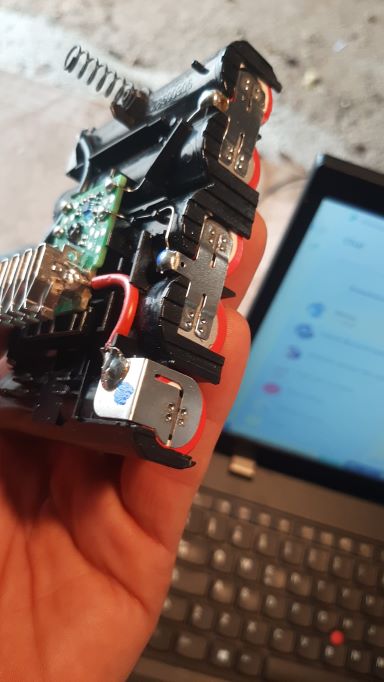

salve a tutti. riprendendo questa discussione
a quanto ho appreso da voi per ripristinare questo pacco batteria dovrei smontare tutte le batterie, sostituire le due difettose e cercare di livellare le tensioni e la capacità di tutte le batterie con apposito caricabatterie giusto?
siccome non sono pratico potete guidarmi passo a passo nel ripristinare questo pacco batteria?
con apposito caricabatterie MIBOXER ho messo una batteria funzione scarica /carica così dovrei fare con tutte le altre per livellare giusto? per correre meno rischi nel montaggio e puntaggio se ho capito bene dovrei caricarle a una tensione di 3 v circa e anche la capacità di tutte dovrebbe essere più o meno simile giusto? correggetemi se mi sbaglio non vorrei fare danni.

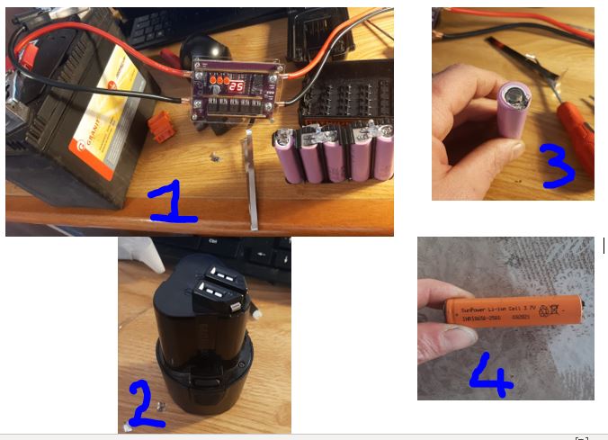

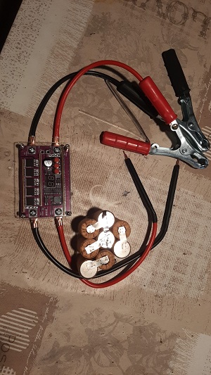

Voglio solo condividere la mia recente esperienza che può essere utile.
1. in effetti per montare un pacco celle al litio è consigliato avere una saldatrice a punti anche a basso costo come quella di cui sopra a 24 euro su Ali. A tal proposito usare una batteria al piombo da 12V e 25A-30A è piu che suffiente infatti la saldatrice ha una regolazione di potenza da 0-99 e a 20-25 è piu che sufficiente per saldare striscie al nichel da 0,1 mm. Inoltre i coccodrilli come in foto 1 sono sufficienti.
Poi stiamo parlando di attività DYI, se occorre fare pacchi a livello professionale o semiprofessionale ..non stiamo qui a parlarne neanche...
2. per quanto riguarda i pacchi di batterie che hanno gia gli appositi incolucri tipo i vari elettroutensili a batteria l'opeazione non è difficile ma non troppo comoda. In genere conviene tagliare le basette saldate sulle sulle vecchie batterie e ricostriure con il nichel la parte terminale delle basette meglio con la saldatrice a punti ove possibile o altrimenti a stagno.
Per le costudie lineari (FOTO 1) è piu semplice sia per la polarità che per lo spazio di lavoro, per gli involucri circolari (FOTO 2)è piu complesso per l'individuzione della polarità e per il poco spazio di lavoro. Si consiglio di marcare tutti i poli per facilatare il lavoro
3. In effetti occorre prestare un po di attenzione con le batterie al litio perche sono molto potenti ed è facile lesionarle o mandarle in corto, occorre avere un po di esperienza e manualità diciamo "elettronica".
Ora mi spiego perche ho sentito dire che le pile al litio scoppiano.. Per esempio la cella in foto 3 mi si è danneggiata ed è da buttare onde avere problemi...
4. infine una riflessione sugli elettroutensile a batteria: la batteria circolare nella foto 2 è di un potatore di ottima marca pagato 250 euro. Dopo solo circa 5 ore di utilizzo reale la batteria ha dato segni di cedimento e quindi diversamente felice... ho pensato di indagare sulla batteria di questa macchina e mi si è aperto il mondo delle celle al litio.. ho scoperto poi che su questa ottima macchina sono installate celle della marca Sunpower ( FOTO 4) che ho trovato su Ali a a meno di 1 euro l'una. Ora non sono esperto di mache di batterie però su una macchina da 250 euro almeno delle LG o Samsung sarebbe il caso...in effetti le batterie che erano montare sul pacco in foto 1 (di un avvitatore black decker) erano della LG ed hanno avuto una durata accettabile...
PS. Adesso mi voglio dedicare alle batterie al piombo per avviamento ... ho preso un desolfatatore .. e vediamo se riusciamo ad allungare la vita a queste batterie... come quella in foto 1 che è di un trattorino tosaerba..

Purtroppo devo aggiungere che nel caso specifico della batteria circolare mi ha dato porblemi nella carica e la macchina non si accende proprio... ha un display che indica il livello di carica ect ma non si accende neanche il display.. .
Ho verificato che la batteria non eroga corrente non so se ho danneggiato la scheda nelle varie saldature in effetti mentre saldavo a punti ci sono state diversi casi di scintille e scariche soprattutto nella parte vicina al circuito
ed e possibile che dia saltato qualche integrato forse in questi casi è meglio saldare a stagno... oppure c'e un qualche sistema di "genuinità" della batteria...
La batteria invece della black decker si è caricata completamente ed per ora la macchina funnziona correttamente...
