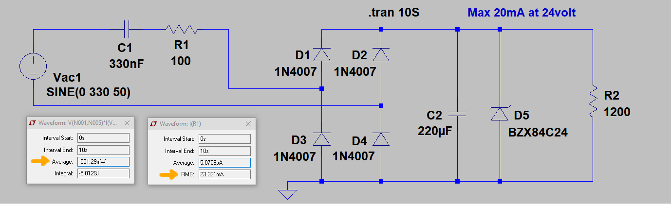

ho comprato un "Infrared Motion Sensor" che costa poco e va molto bene, ma dato che sono pignolo non mi sono fidato delle sue caratteristiche che dichiarano "Consumo = 0.5 Watt circa" e sono andato a misurare la corrente con il tester in AC in serie a uno dei due fili del 230 volt e ho trovato 21 mA AC, che a 230 volt fanno quasi 5 Watt.
Poi, per eliminare errori stupidi, ho misurato con un secondo tester che ha dato 20 mA e poi anche con una pinza amperometrica che però segnava troppo poco, così ho fatto 10 spire e la pinza amperometrica mi ha segnato 190 mA che diviso 10 fanno 19 mA.
Quindi siamo sempre tra i 4 e i 5 Watt al posto di mezzo Watt e la prima reazione naturalmente è stata di dare la colpa ai soliti cinesi che fregano nelle caratteristiche.
Ma poi ci ho ripensato, ho smontato il sensore e ho visto che non ha un trasformatore ma che tutto il circuito viene alimentato attraverso un condensatore da 330 nF 630 V, con il solito resistore in serie da 1 ohm per limitare la corrente di spunto e poi un ponte diodi ecc..
Ed ecco le domande:
1) I normali tester misurano la corrente alternata (più o meno RMS) ma in queste condizioni di carico quasi totalmente capacitivo la misurano ragionevolmente giusta?
2) Naturalmente il tester non ha modo di sapere quale è lo sfasamento di questa corrente rispetto alla tensione, dato che la tensione non la sta misurando. Quindi è possibile che la potenza effettivamente consumata (e quindi accumulata dal contatore sia inferiore di quasi dieci volte ?
Potrei tirare giù lo schema e poi simulare il tutto con Spice, ma prima di perdere tutto quel tempo mi affido a tutti voi e al vostro grande intuito in queste cose.
Inoltre anche dopo la simulazione non sarei comunque sicuro che i contatori Enel si comportino davvero come previsto dalla teoria per carichi così deboli e così sfasati.
Grazie già da ora e buon freddo a tutti.

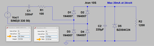

Alla fine mi sono rimboccato le maniche e ho fatto quello che andava fatto.
E per chi fosse interessato a conoscere le risposte eccole qui:
L'alimentatore ha uno zener da 24 volt e può alimentare fino a 20 mA
La corrente RMS calcolata corrisponde quasi esattamente a quella misurata col tester
(23 mA al posto di 20..21 mA e questa differenza è probabilmente dovuta alla tolleranza del condensatore da 330 nF).
La potenza reale (non reattiva) è di mezzo Watt, esattamente come dichiarato dai cinesi.
Ciao a tutti, alla prossima.

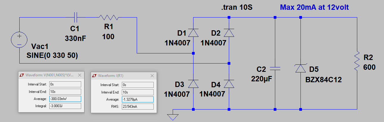

Fate attenzione che questi alimentatori non isolano dalla rete. Per cui basta distrarsi un attimo e lasciare la spina attaccata mentre ci si pasticcia sopra per prendersi delle belle scosse (o anche peggio fino a conseguenze molto spiacevoli).
Mentre facevo i calcoli ho fatto anche la versione da 12 volt e ve la pubblico perché potrebbe essere utile a qualcuno.
La versione da 12 volt consuma 300 mW dalla rete e può fornire fino a 20 mA.
In tutte e due le versioni ho messo un C2 da 220 uF ma per avere meno ripple sarebbe meglio aumentarlo a 470 uF o anche a 1000 uF

Come ho detto millemila volte, ci va una resistenza di scarica in parallelo al condensatore sulla rete, altrimenti questo può rimanere a tensioni pericolose anche a circuito spento.
