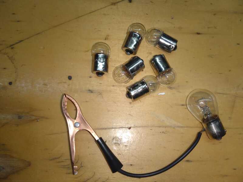

GioArca67 ha scritto:Se supercap e batterie sono a tensione diversa hai idea che succede in un parallelo secco?
Saldatrice? Sulla 24 V ho usato una lampadina in serie prima di collegarli...
Per nuovo esperimento mè sono procurato una manciata ma se li precarico dovrei riuscire anche con una.

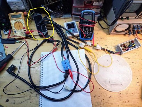

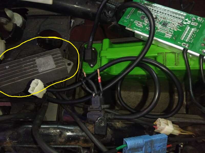

Rieccomi a chiedere gentile udienza, hò montato i supercap in un esoscheletro di una batteria defunta, stesso aspetto, stessi spinotti.
Lo scooter prevede l'uso di 2 batterie in parallelo, i cavi di potenza escono dallo scatolotto evidenziato [mistery box (swicing?)]: ageggiandoci: non hà connessioni normalmente aperte sè non un vcc, chè ponticellato (chiave) apre verso le utenze mà, anche alimentato, non hò tensione sul cavo della seconda batteria (solo una manciata di volt ).
E questa sarebbe già una domanda : Sè è un swicing box e come potrebbe funzionare o eventuali esperimeti per identificarla. (anchè ammesso che posso procedere con cautela e vedere come si comporta)
In seconda battutta, nel cercare di comprendere la questione cui sopra, hò fatto autopsia all'intero impianto (allargato sul tavolo sembra la rana di volta).
Non riesco a capire perché il +12 in uscita del step dwn, torni a quello che misuro come gnd in uscita servizzi del mistery box....
