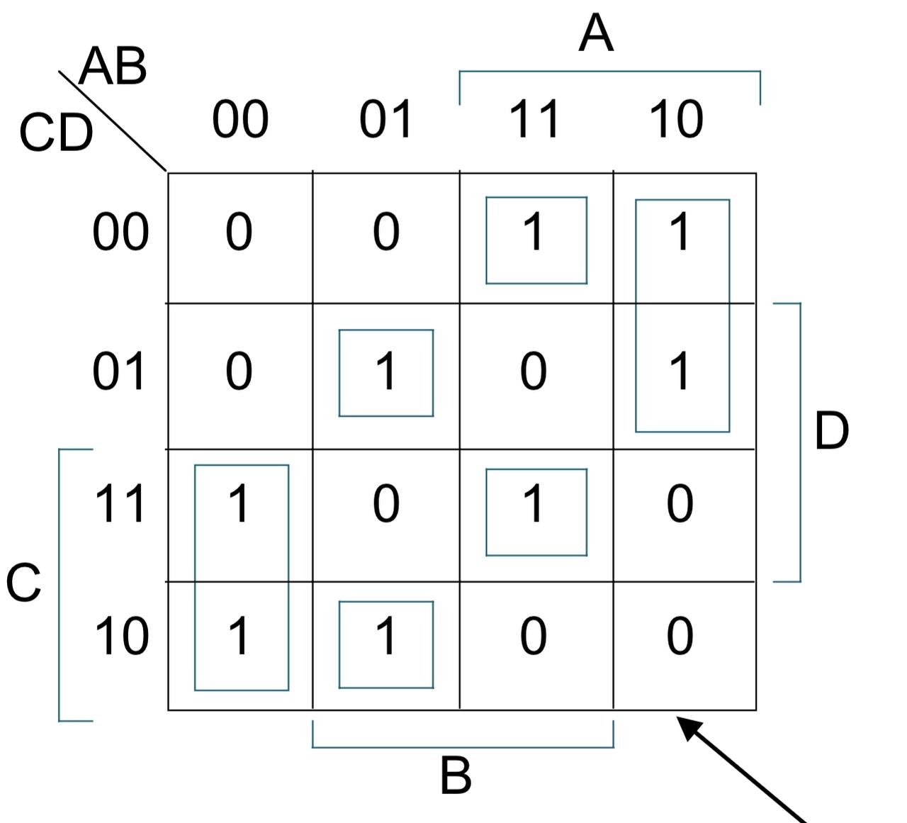

Messaggioda Foto UtenteAllen » 14 dic 2022, 13:35
Credo di aver compreso l'errore.
Anch'io avrei fatto i raggruppamenti come nell'immagine che hai postato, ma nell'esercizio i mintermini sono stati presi differentemente.
Da questa K-Map poi é stata ricavata la funzione Booleana.
Mi piacerebbe capire il motivo per cui é stata fatta questa scelta, e se é corretta o sbagliata. #-o

[7] Re: Semplificazione di una Funzione Booleana
Messaggioda Foto Utenteg.schgor » 14 dic 2022, 16:58
così non è minimizzato.
Quando gli 1 sono adiacenti vanno riuniti

[8] Re: Semplificazione di una Funzione Booleana
Messaggioda Foto UtenteRenzoDF » 31 ago 2023, 15:13
Notato il tuo typo iniziale, i tuoi passaggi successivi sono corretti
Allen ha scritto: ...
AB(C\;xnor\;D)+ A'B(C\;xor\;D)+B'(A\;xor\;C)
Sono arrivato fin qui. Purtroppo l'esercizio semplifica ulteriormente arrivando a:
B'(A\;xor\;C)+D(A\;xor\;B\;xor\;C)
Non capisco cosa manca per concludere l'esercizio. ...
Per l'ultima semplificazione devi solo ricordare che l'operazione logica xnor ( \odot ) è la negata della xor ( \oplus ), ne segue che, mettendo in evidenza B, otterrai
AB(C \odot D)+ A'B(C\oplus D) =B[A(C \oplus D)'+A'(C \oplus D)]
che equivarrà a
B\,[A\oplus(C\oplus D)]=B (A \oplus  C \oplus D)
diversamente da quanto hai indicato per quello che dovrebbe essere il risultato ufficiale.
Quando nella k-map vedi delle simmetrie c'è quasi sempre la possibilità di usare l' XOR per semplificare, come accade nel tuo caso particolare, nel quale si potevano (senza tanti passaggi) raggruppare le due coppie verticali esterne (sulle colonne AB' e A'B') e le due coppie diagonali interne (nei blocchi BC' e BC). ;-)
