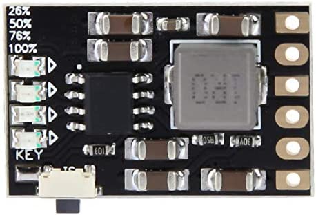

Messaggioda Foto Utentesgaragnone » 23 dic 2022, 17:32
salve a tutti. riprendo questa discussione per dirvi che sono ancora fermo nella fase di scarica e bilanciamento delle batterie non avendo a disposizione le resistenze.
nel frattempo mi dite se questo modulo potrebbe fare al caso mio in fase di scarica batterie?
https://www.amazon.it/Regolatore-carica ... 674&sr=8-5
57 3 6
Messaggi: 278
Iscritto il: 15 ott 2019, 11:37
