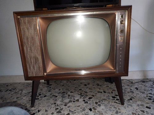

Messaggioda Foto UtenteEcoTan » 25 dic 2022, 21:40
Erano usatissimi per alimentare i televisori nei primi anni. Pesavano quasi quanto il televisore.

Messaggioda Foto Utentestefanodelfiore » 26 dic 2022, 10:48
Forse Ecotan non hai mai sollevato un vecchio televisore a valvole !

Messaggioda Foto UtenteEcoTan » 26 dic 2022, 12:28

Messaggioda Foto Utentestefanodelfiore » 26 dic 2022, 12:30
Bellissimo, è funzionante?

Messaggioda Foto UtenteEcoTan » 26 dic 2022, 12:38
Non saprei, era dei suoceri adattato al secondo canale e non lo ho mai acceso. Invece la radio Siemens OM-OC1-OC2 funziona ed è pure buona.
