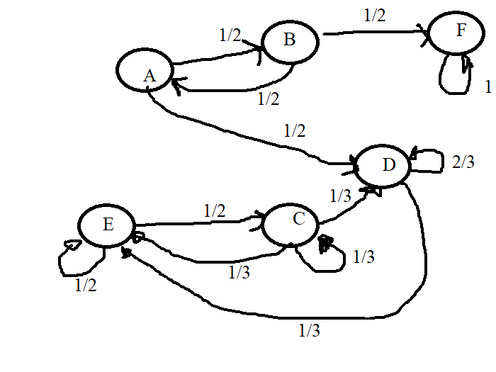

Salve ho a che fare con le catene di Markov e ho dei problemi nella costruzione della matrice di transizione n-esima:
dalla relazione ho:
P=\begin{bmatrix}
 0&  \frac{1}{2}&  0& \frac{1}{2} & 0 & 0\\
 \frac{1}{2}& 0 & 0 & 0 & 0 & \frac{1}{2} \\
0 & 0 &  \frac{1}{3}& \frac{1}{3} & \frac{1}{3} & 0\\
0 & 0 & 0 &  \frac{2}{3}& \frac{1}{3} & 0\\
 0& 0 &\frac{1}{2}  &0  & \frac{1}{2} & 0\\
0 & 0 & 0 & 0 & 0 &1
\end{bmatrix}
Da cui:
P^{n}=\begin{bmatrix}
0 &  0&  &  &  & \\
 0&  0&  &  &  & \\
 0&  0&  \frac{3}{10}& \frac{3}{10} & \frac{2}{5} &0 \\
 0&  0&  \frac{3}{10}& \frac{3}{10}& \frac{2}{5} &0 \\
 0& 0 & \frac{3}{10}& \frac{3}{10} & \frac{2}{5} & 0\\
 0&0  & 0 &  0& 0 & 0
\end{bmatrix}
ho dei problemi nel capire la costruzione degli elementi rimanenti in questo caso prima e seconda riga
