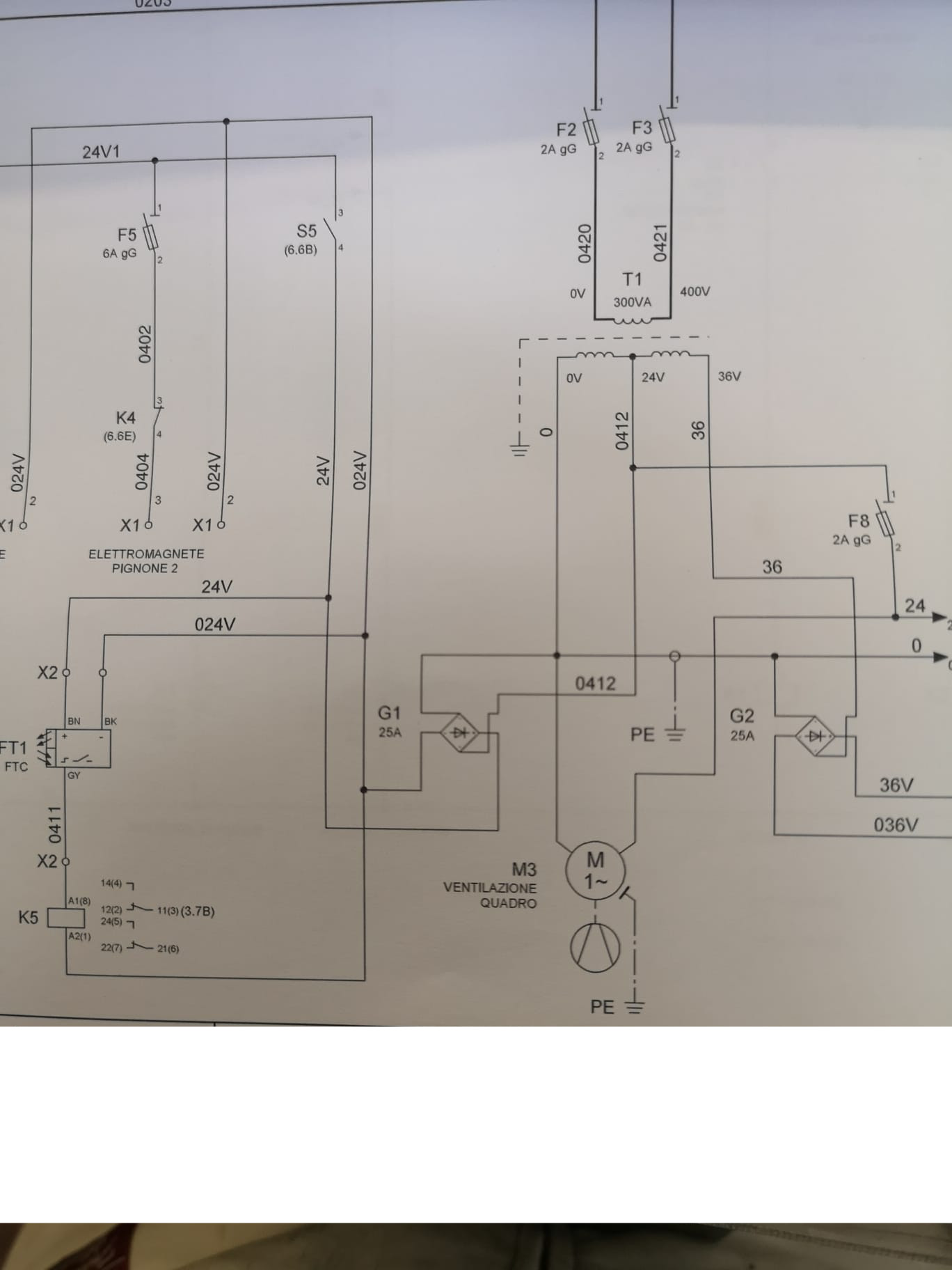

Messaggioda Foto UtenteThEnGi » 4 gen 2023, 20:07
Siccome sono pigro (si può fare anche senza) andrei di microcontrollore, ARDUCOSO va benissimo
Il tuo sensore sembra un semplice contatto che si chiude, se è già polarizato ci metti un rele in serie altrimenti lo polarizi a 5V e mandi tutto al arducoso
Se è FT1 il sensore basta mettersi in parallelo a K5

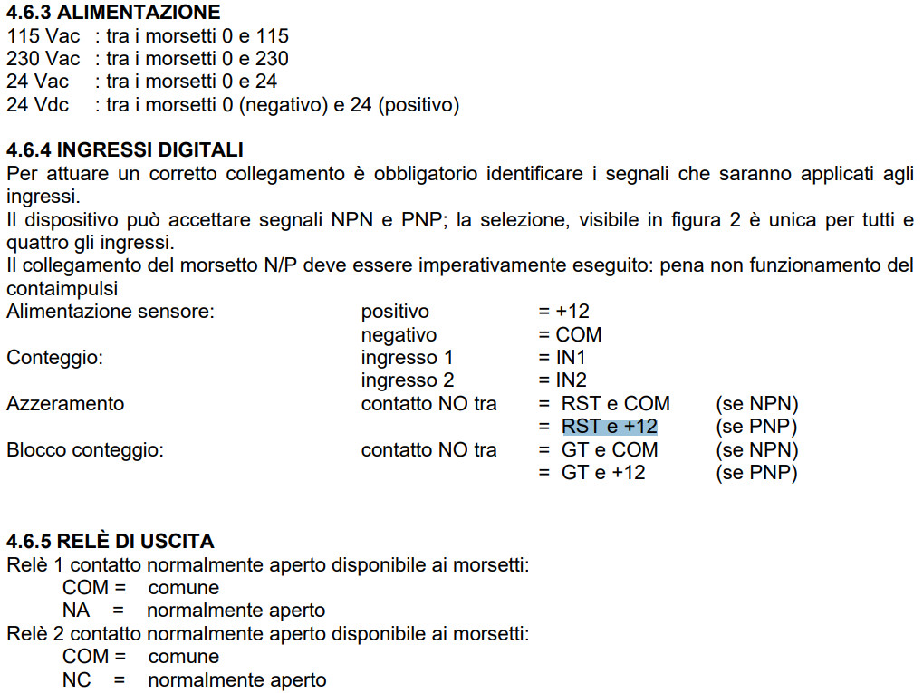

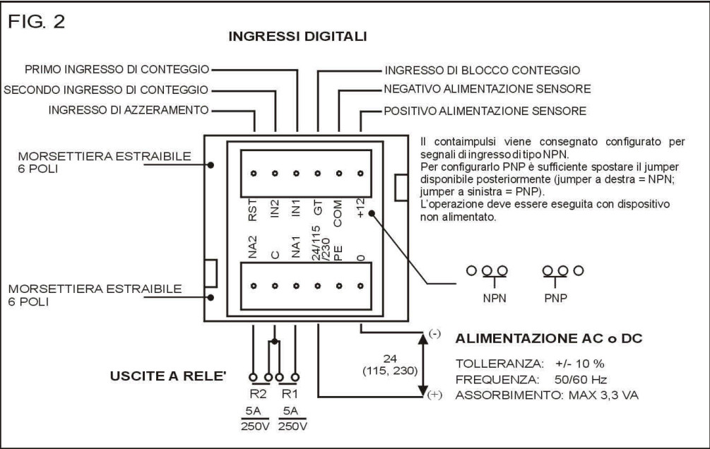

Dubbio
Un sensore PNP può essere alimentato con qualsiasi tensione?
Soffermandomi sul prodotto indicato
https://www.gabrieleascione.it/prospett ... 1X_2H4.pdf
Il modello B1X32H4 prevede alimentazione a 24 Vdc che prendo a valle del raddrizzatore G1
Poi collego il sensore PNP come indicato in figura 6, e qui nasce la prima domanda: perché in figura dice che il filo NERO va portato agli ingressi IN1, IN2 e fino a qui tutto chiaro, ma anche agli ingressi RST e GT?
Posso capire l'ingresso GT [gran total] ma perché dovrei portare l'uscita del PNP all'ingresso digitale RESET?
Poi avevo pensato di portare la +12 al pulsante di RESET in modo che quando lo premo, collegandolo all'ingresso RST faccio il reset del contatore

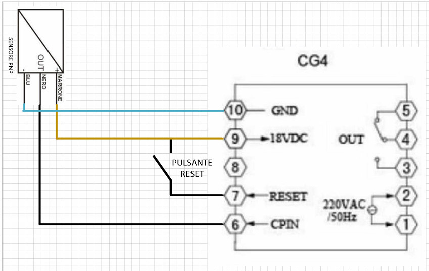

[10] Re: Conta impulsi: aiuto scelta e qualche dritta
Messaggioda Foto UtenteCrasHBoneS » 5 gen 2023, 18:18
Con questo contatore, i collegamenti in figura sono corretti?
